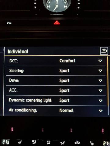

On 2/5/2022 at 11:24 PM, Danny said:
Venind de pe un Passat CC (unde aveam DQ250 daca nu ma insel) si unde schimbarea treptelor se facea insesizabil, lin, pe actualul B8 cu DQ500 (bitdi) schimbarea treptelor se face cu un mic "soc", ca sa i zic asa, in sensul ca intre trepte, simt masina intr o frana de motor de cateva milisecunde.. nu se face insesizabil si lin, precum la vechiul CC. Adica accelerez.. stau lipit de scaun pe accelerare si cand se face schimbul vitezei, parca imi da in nas, o mica frana de motor.. dupa care iar accelereaza si ma lipesc de scaun. Nu se aud zgomote sau altele.. doar aceasta "frana de motor", ca sa i zic asa.
La reprezentanta, mi au spus ca e normal. Voi ce spuneti?
Revin cu un mic update.. nu stiu daca are legatura, insa am schimbat pe modul Individual (ea fiind pe Normal inainte) si acum parca au disparut aceste "socuri".. aceste moduri au vreo influenta asupra cutiei?
Modificat de Danny

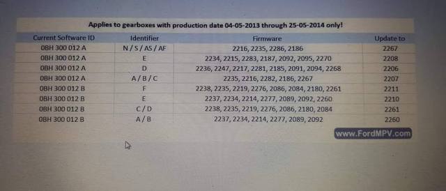

On 10/20/2020 at 7:20 PM, Dutzu.20 said:
Salut. Am un Tiguan 2011 cu cutie automata DQ500 și în treapta a5-a se aude din când în când un cârâit, exact ca în acest video:
Citind pe forumuri, cică aceasta problema s-ar rezolva cu un update software la cutie. Stie/recomanda cineva unde as putea sa fac acest update in București sau zona Galați? Mulțumesc.
Salut, dacă nu ai rezolvat, pot să îți spun eu că se rezolvă cu update. Caută pe cineva cu ODIS să îți facă update conform tabelului din atasament
