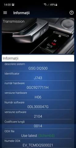

Salutare.Asta am vrut sa zic si eu, 0GC corespunde DQ381 si nu DQ500. Ciudat..
Din cate stiu eu, cutiile DQ500 sunt de 3 feluri ( sau ma rog, sunt 3 coduri diferite ) :
- 0BT pt vehiculele comerciale,
- 0BH pt Tiguan, Passat etc... dupa 2011,
- 0DL pentru modelele RS
"The DQ500 (0BT) transmission is designed by Volkswagen AG based on the experiences afforded by the proven DQ200 and DQ250 transmissions. The DQ500 makes dual-clutch technology available for larger vehicles with high output engine configurations up to 600 Nm.
The DQ500 (0BT) DSG made its debut at Volkswagen Commercial Vehicles with the launch of the Transporter (T5) in 2009. Thereafter the DQ500 with identification 0BH is introduced in the 2011 model year Tiguan at Volkswagen Passenger Cars.
In addition the DQ500 (0DL) is used in sport models like the Audi RS3 / TT RS."
@ct_act mai verifica odata codul cutiei tale :)

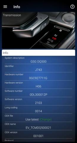

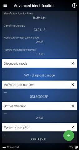

După un pic de săpături in Obd11, la Advanced Identification zice vw/audi part number: 0DL300012P.
O fi bine, o fi rău... macar e dq500. :)

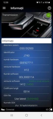

Salutare! Stie cineva daca exista tpi (vw tpi 2045439/5) pentru update de soft la dsg DQ500? Sau a facut cineva vreun update de soft la reprezentanta pt dsg? Este vorba despre un Tiguan 2.0 tdi, 150cp, 4motion, 2017, la care se simte mai tare schimbarea treptelor 1-2-3 si invers comparativ cu un Audi, echipat cu acceasi cutie dsg.
Am gasit ceva pe Ross-tech:
https://forums.ross-tech.com/index.php?threads/20167/
Informatii din Obd11:
La Audi motoarele sint montate longitudinal, nu e chiar aceeasi cutie (difera un pic codurile)

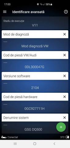

Salut, oare sa am pe al meu Tiguan 2.0 tdi, 150 cai, 2018, tractiune fata, DQ500 ? Din cate am citit DQ500 s-ar fi pus pe cele 4x4, iar cu tractiune fata DQ381, dar mie pe OBD imi da ca am DQ500. Voi ce parere aveti ?
Multumesc !
Din ce am inteles tot de aici, se pare ca acel cod 0DL asta înseamnă. 🤘
