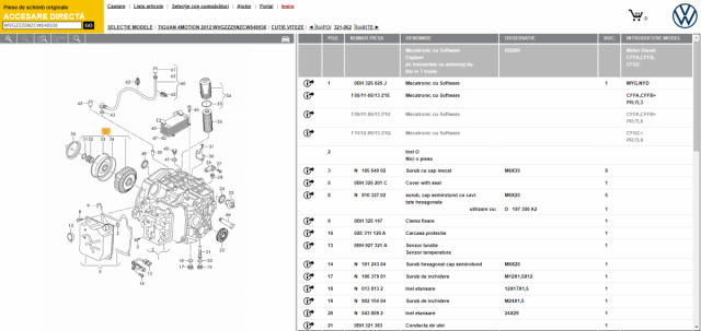

Am un Tiguan 4 motion , 2.0 TDI, 136 cp, modelul facelift 2012 cu DSG 7 insa sunt nedumerit la un aspect: Am cercetat pe forumuri si peste tot ca sa aflu ce tip de cutie am... Am ajuns la concluzia ca ar fi vorba de DQ 500. Mai departe, din specificatii, DQ 500 ar avea ambreiaj umed. Tot mai departe urmarind tutoriale cu schimbarea ambreiajului de la cutia mea, de asta data am cautat dupa codul pansonat pe cutie (OBH3011107) si am gasit cateva tutoriale in care se prezenta respectiva cutie insa cu ambreiajul "la vedere", deci uscat, nu umed... Pana la urma nu mai inteleg nimic, nici ce cutie am, nici daca e DQ 500, nici daca are ambreiajul uscat ori umed...?!? Daca ma poate ajuta cineva cu informatii exacte, iata VIN-ul masinii WVGZZZ5NZCW548936
Cutia de viteze cf. seriei de sasiu este at 7 tr dq500 cu convertizor de cuplu avand ambreiaj umed (defectul lor major fiind pinioanele satelit care cedeaza si distrug inclusiv planetarele fata... grija cu greutatea sau daca ai carlig eviti supra sarcina)
