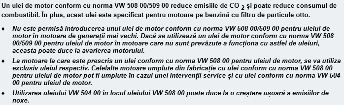

Marea majoritate a motoarelor omologate dupa 2020 , s-au omologat cu noua norma pt economie de combustibil, 0W20, adica 508.00/509.00
de asemenea, un sticker pe traversa dintre faruri, pe care il vezi cand ridici capota, te poate lamuri.
iar un citat din ELSA, te poate lamuri suplimentar.

exact. Dar asta nu inseamna ca vei avea probleme. Motorul va consuma mai putin ulei si va fi mai protejat, 0w30 avand rezistenta la forfecare mai mare.
Ei se leaga mai mult de motoarele pe benzina. daca observi doar la norma 508 fac ei referire. NU zic niciunde de 509 , adica de diesel
Necazul e că trebuie să merg la Rar curând. Poate mă resping pe motiv de noxe neconforme daca pun 0w30 și cresc noxele.

Merci, Andrei! M-am lămurit după ce am luat toate hârtiile de inspecție și stickerele din mașină. 0w20 cu 509.00 i s-a pus la ultima inspecție. O sa iau și eu din asta. In ELSA zice cat intra? Am văzut date osciland intre 4,7l și 5,2l.
