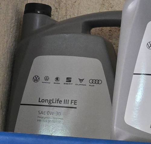

Asa arata dupa ce mi-am comandat noul cod schimbat G052195M4 (5w30) in GS55545M4 (0w30) sursa distribuitor/importator Ad-Auto, scopul meu este doar pentru informare.
