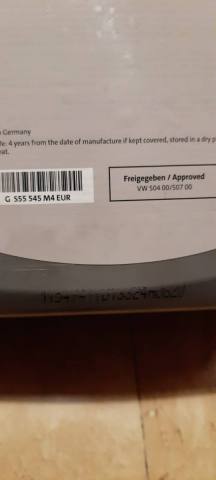

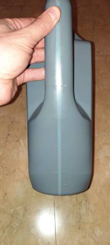

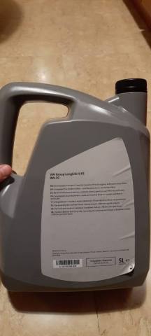

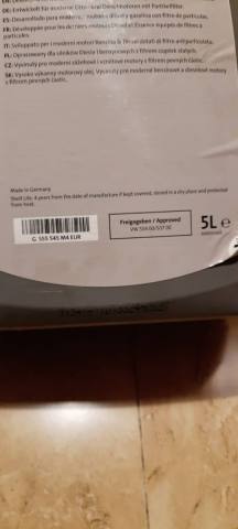

Salutare!
Am luat 0w30 VW OE de la un magazin online cunoscut de piese auto. Bidonul nu prea imi inspira incredere...fara sigiliu sub capac, nicio data de fabricatie, nimic gravat pe el. Doar un cod cu tuș pe jumatate sters, indescifrabil...ma pune pe ganduri ca sa fiu sincer. Ce parere aveti?
Care magazin, *EuroP art sDis trib ution* sunt pomeniti destul de mult pe forumuri referitor la calitatea pieselor sau provenienta lor.
De pe Autoeco.ro am luat. Scuzati ca nu am zis initial, dar m-am gandit sa nu se interpreteze...
