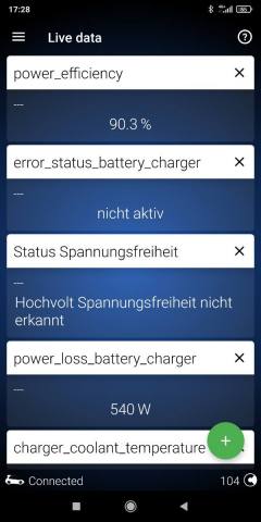

Voi cat ati vazut maxim la incarcarea AC in oras? Eu stiam ca modelul nou are 7kw. Astazi, la 75% baterie si 21 grade mergea cu 5.2, nu-mi dau seama daca cu sau fara acele pierderi, statie Dedeman. Chiar asa, juma de kw pierderi... Am mai verificat la un Lidl in alta zi in conditii similare si tot vreo 5. La DC am vazut ca pe la 80% se gatuie pe la 7-8kw.
Modificat de derMeister
Puterea maxima o sa o ai doar cand e bateria mai goala, pe masura ce se incarca scade si puterea de incarcare; daca pe la 20% o sa incarce cu 7kW, pe la 90% o sa scada pe la 2-3kW. Toate masinile au curba de incarcare asa pentru a proteja bateria.
O sa mai incerc. Acum sint la Renovatio Kaufland Ploiesti.  Mi-am luat teapa ca nu merge CCS si AC incarca tot 5.2 cu 500w pierderi. Acum am 20% baterie. In primele 2 sapt de cand am luat masina am vazut si 6.9.
Merge CCS-ul la Ploiești, doar că pornește mai greu la unele mașini, de un an de zile se întâmplă treaba asta și nu au remediat problema. Ar trebui să meargă dacă pornești mai întâi încărcarea și apoi bagi mufa sau să ceri un restart stației.
