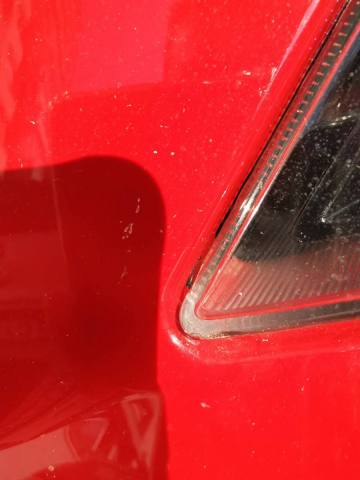

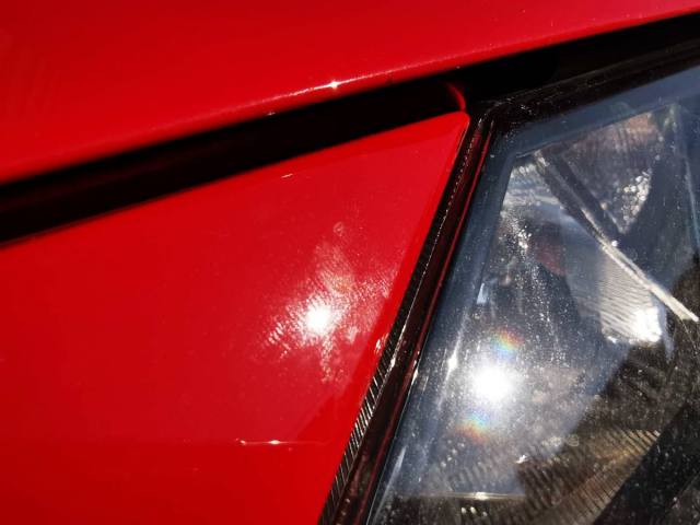

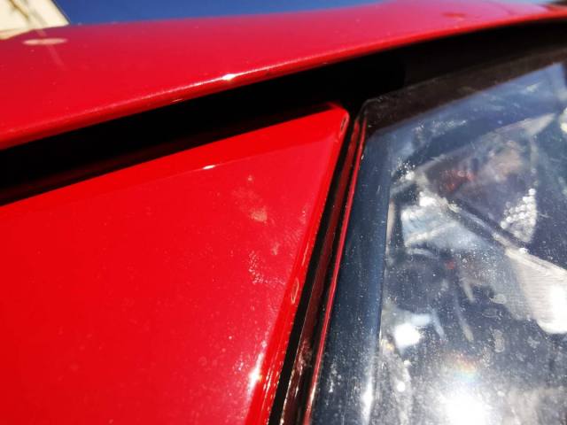

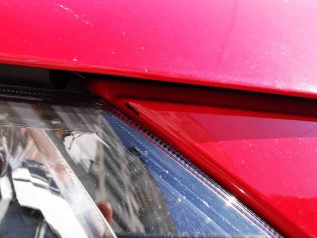

In concediu am observat "opera" celor de la Compexit Cluj. Până acum n-am dat nume, dar încep sa ma enervez.
La montaj, după ce au făcut retușul pe capete au zgâriat bara în cel puțin trei locuri. Pentru a ieși treaba "ca în reprezentanță" mi-au lăsat și niște amprente cu lac între faruri și grilă. Acum înțeleg de ce era tot un lichid de parbriz bara la primire când eu le-am lăsat mașina spălată.
Probabil o să merg să dea un polish în zona amprentelor, poate ies, dar să mai facă altceva la mașină n-am încredere.
Voi ce ați face dacă ați fi în locul meu?
P. S.: Uite așa se cârpește o mașină nouă în reprezentantă.
Modificat de Adi_vw
Cand ai observat problema trebuia sa mergi inapoi sa mai bage o fisa. Nu inteleg ce este in reprezentanta chestia asta cu reparatia doar "pe muchie" ? Elementul se revopseste complet chiar daca problema este minora pentru a se evita ulterior neplaceri de genul acesta.
Modificat de ShadoWzZ
Am observat când eram în concediu la munte. Nici semnal la telefon n-am avut.
Mi-e frică  să-i las să mai bage o fisa când ei au zis ca vopsesc tot elementul, apoi m-am trezit cu retuș (ca așa a aprobat fabrica). De fiecare dată când am dus mașina la ei am găsit alte zgârieturi pe vopsea sau parasolar murdar.
Daca ai casco poti merge la un alt service.... cu siguranta vor face o treaba mai buna ?
In mod normal la ridicarea masinii trebuia sa faci reclamatie. Acum daca te duci cred ca vor spune ca tu ai umblat acolo ... asta daca nu le iei amprentele si le compari cu ce ai tu acolo... acum lasand gluma la o parte, incearca sa o rezolvi in alta parte dar stai langa meserias.. si data viitoare cand mai mergi la reprezent. ochii cat radarul nasa pe masina .. orice stricaciune reclamata verbal apoi pe email cu OPC ul in cc si explicat ca ii dai in judecata si toate cele.. media etc.
Am casco. M-am gândit și la varianta asta, dar trebuie sa găsesc un vopsitor capabil.
@Bogdan20cj a doua zi m-am întors pentru ca se vedeau niște zgârieturi(2cm lățime) in zona cantului pe care le-au rezolvat cu polish. Nu m-am uitat în jurul farurilor.
O să casc ochii mai bine data următoare.

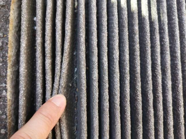

Am schimbat filtrul de polen(Mann -> Mahle LAO888) si cel de aer(OEM). Am ales Mahle in locul MANN-ului pentru ca acesta din urma era foarte moale si pufos comparativ cu cel pus anul trecut.
Cam asa arata filtrul de polen dupa 10.000km.

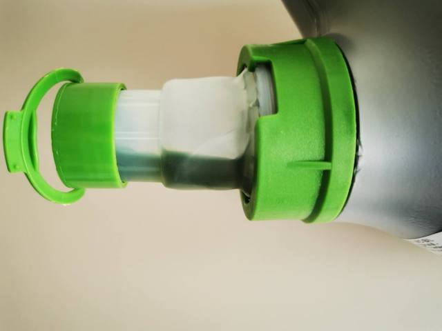

Am început pregătirile de iarnă așa că am schimbat ștergătoarele și am pus un capac tip pâlnie pentru rezervorul lichidului de parbriz, drept urmare am +5cp la "herghelia" adăugată acum o lună 😁.
Urmează rotile de iarnă și apoi poate sa ningă.

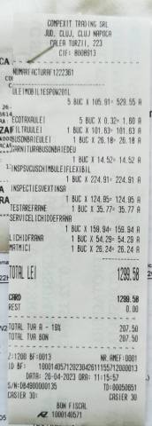

Am trecut pragul de 30.000km, mai precis 30650km și am făcut încă un  schimb de ulei, schimbul lichidului de frână și o inspecție extinsă.
Am reînnoit CASCO și RCA, deci mașina e gata de drum.
Total costuri 3522ron.

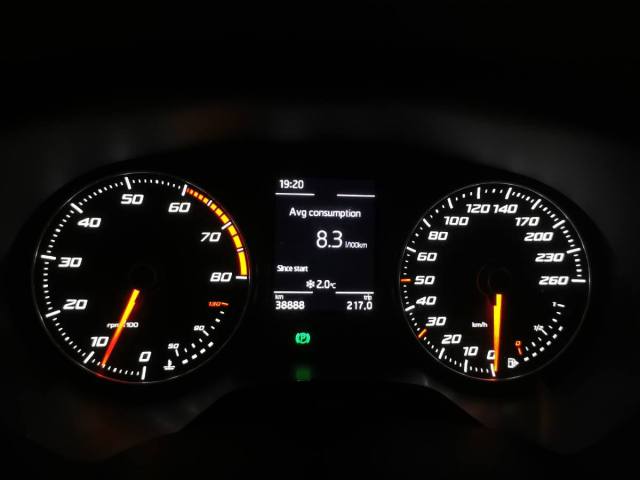

O cifră interesantă.
În toamnă am montat o cutie deasupra care creste consumul exterior cu 0.5l/100km, deci nimic de speriat, dar crește locul bagajelor cu 400l.
Ceara se ține foarte bine până acum.

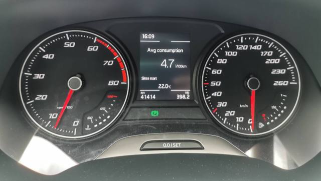

Încă o revizie bifata la 41150km cu ulei Mobil1 esp 0W20, filtru original, filtru de polen Mahle Lao 888 și filtru de aer Alco MD-8990.
Am ales filtrul Alco după ce am văzut niște teste pe YouTube și l-am găsit la un preț extrem de bun. E foarte bine făcut, sper ca materialul filtrant să-și facă treaba.
Mai jos e un consum extraurban cu mașina plina, mers fluent, dar dacă am ajuns ceva am și depășit pentru ca drumul era destul de gol.

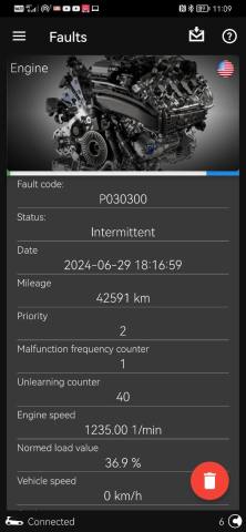

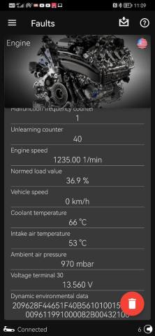

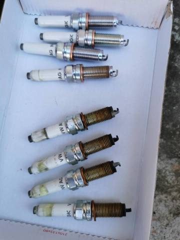

Am avut misfire la pornire pe caniculă pe cilindrul 1 și 3, fără check engine aprins. Le-am depistat după câteva zile când am intrat sa vad cum merge AC-ul. După ștergerea erorilor nu au mai apărut. Posibil sa fi prins și ceva benzina mai proastă.
42875km - Am schimbat în week-end toate bujiile și am inversat bobinele 1 cu 2 pentru a vedea dacă mai apar misfires și daca se muta pe cilindrul numărul 2.
Bujii 05E905602 130lei
Brida fixare admisie 04E145853E 55lei
Motorul merge mult mai lin.
Pe viitor ma gândesc sa le schimb la 30.000km și eventual sa încerc NGK 95929 având în vedere ca cele OE sunt făcute tot de NGK și sunt aproape jumătate la preț.
