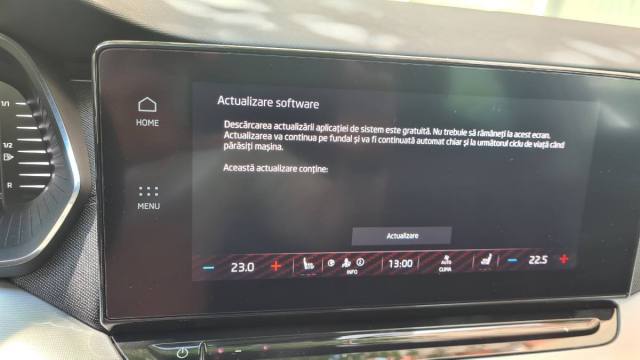

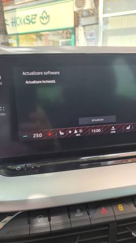

Masina astăzi a primit un update, conține ciuciu după cum se poate vedea în poze...
