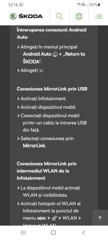

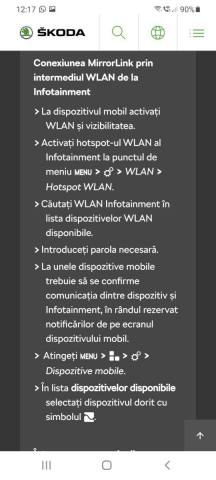

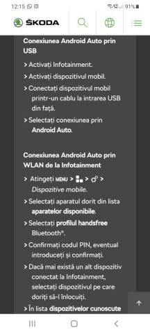

Salutare. Intrebare legata de Infotainment Swing. A reusit cineva sa se conecteze la Android Auto fara cablu USB C? Am incercat variantele din manual, insa MirrorLink la mine nu este activ, iar functia WLAN nu e de gasit in meniu, imi apare doar conexiune Bluetooth. Ar mai trebui sa instalez vreo aplicatie? Am Samsung S20+ si prin cablu imi merge.

MirrorLink nu mai exista 🙂
Samsung a renuntat la el si l-a eliminat din Android odata cu update-urile ce au venit.
E deja istorie!
In oferta/specificatii scria ca wireless este numai pentru apple car play. Din manual rezulta ca se poate prin wlan dar de fapt wlan nu exista.
Modificat de Cristi_V
99% nu are wlan pe swing. Insa stii ce e funny? Daca ma duc pe istoricul de update-uri imi arata ca are o actualizare facuta. Si ghici pe ce? Pe wlan 😆
Cum si in ce conditii are acel update facut, nu stiu (posibil asa a venit din fabrica, intrucat e de dinainte de a ajunge cu ea in service la recall).
3.thumb.jpeg.5370f1dbc903e6c3ec7b62b2619dfe0e.jpeg2.thumb.jpeg.75a90e80a7b0c667095f8270f4b80a66.jpeg1.thumb.jpeg.d9f4d3c40dd8952d3ffdbcdc581061dd.jpeg
De pe un alt forum:
But I got a lot of info today from Skoda. So the wireless option is only available on the Units ending on D and E with SW 1788. In other words, the vehicles PRODUCED after 23 nov 2020. Mine has 06 nov as date of birth.
nu stiu daca e asa, la mine e cu “c” in coada si nu merge.
Modificat de dionescux

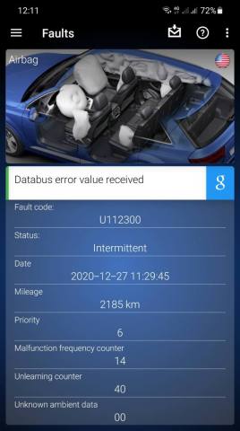

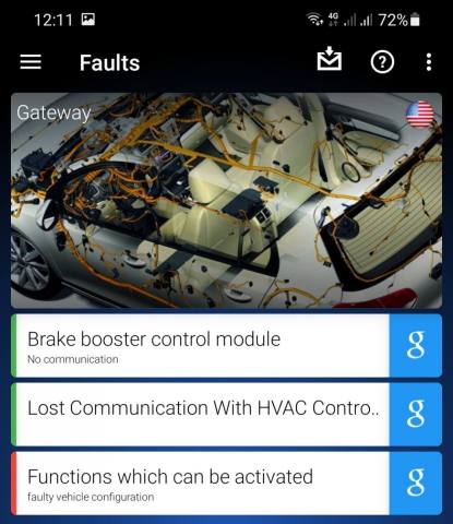

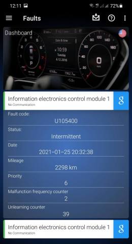

Ce sa mai zicem? Si a mea dupa aprox 400 km de la precedenta vizita in service se prezinta asa :
