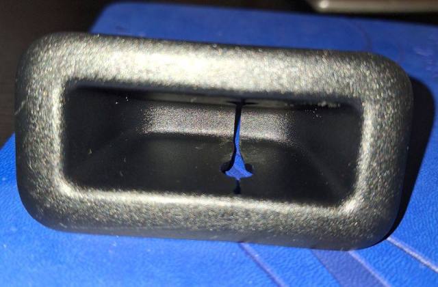

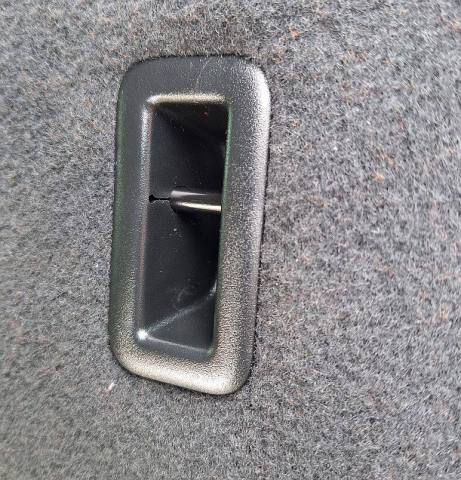

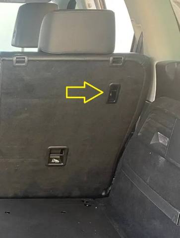

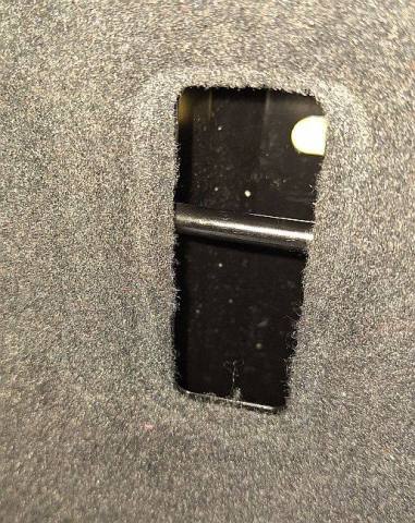

De ceva vreme in zona portbagajului se auzea zgomot in mers la denivelari , nu l-am putut localiza
Sambata insa deja nu mai puteam sa conduc , aveam orchestra in spate

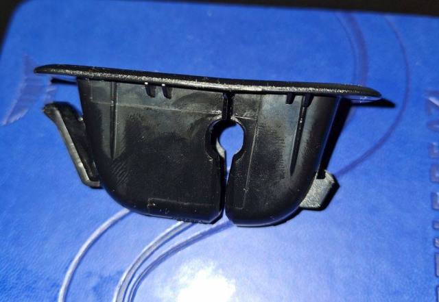

Am descoperit ca un plastic infipt in scaunul dreapta spate are joc
Clema rupta , am eliminat plasticul ca e inutil , a disparut si zgomotul , evident
Chiar nu stiu la ce este utila tija aia din scaun mascata de acest plastic - probabil ptr fixare plasa sau altceva
Am cautat peste tot dar nu reusesc sa gasesc ce cod ar avea acel plastic , in caz ca il gasesc pe undeva sa il pun la loc fixat bine
Aveti idee ?
13.thumb.jpg.8febfc73ba3eea1137136dc6cd86934c.jpg12.thumb.jpg.6ab1a8148047b50964868938c34645b5.jpg
Posibil pentru prinderea plasei / chingilor de ancorare.
@tavitara, cred ca aceeasi orchestra o am si eu in spate, tot dreapta, de nu am reusit nici in ziua de azi sa localizez. Am sa incerc si eu sa demontez plasticul ala.
@adidas00Inainte sa-l demontezi , incearca usor cu degetul sa-l misti sa vezi daca el e de vina . Acuma ca am citit asta o sa verific si la mine daca sunt ferme pe pozitie sau joaca :)
@tavitara in caz ca nu gasesti plastic de inlocuit , rabatezi bancheta si inainte sa introduci plasticul vechi , pui putin silicon sanitar , apoi pui o greutate pana se intareste siliconul .
Modificat de Baxxon

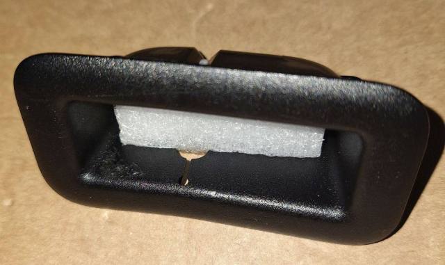

Problemele sunt urmatoarele
- locul gol din scaun este ... gol , nu se poate pune silicon , in jos e chiar spatiu liber , probabil acolo a cazut si clema rupta
- a doua clema de abia se mai tinea , s-a rupt si ea sa fie totul ok ( eu am rupt-o sa nu cada in scaun )
- am incercat sa pun un burete dens intre tija si capac dupa ce am pozitionat-o la loc ca sa preseze plasticul - fara succes - fara cleme nu are ce sa tina plasticul sus-jos , e flexibil , se curbeaza de la mijloc si cele doua extremitati sus si jos stau in aer cand presez cu buretele , plasticul joaca lejer pe tija = iar zgomot
- am incercat sa pun banda dubluadeziva pe margine - problema e ca nu sta fizata bine pe pasla scaunului
- fara alt plastic cu cleme ok , solutia va fi sa acopr cu ceva elegant acolo astfel incat sa nu intre mizerie sau orice altceva in scaun - ceva cu scai peste pasla cel mai probabil
Yap , aia e , multumesc
Pe la noi nu este , pe afara nu merita deranjul si pretul
La dezmembrari nu cred ca vor sa strice scaunele vanzand plastice de pe ele
Asa ca o sa acopar
Modificat de tavitara
Poti incerca in reprezentanta, in mod sigur ar trebui sa aiba / sa aduca, dupa caz.
LE: acum am vazut pretul online (30 eur) - mi se pare enorm pentru o bucatica de plastic. Sunt curios cat e la noi.
Modificat de pronet

8R088594382V - 105 lei cu TVA

Ca idee , plasticul mascheaza zona de ancorare pentru cureaua Top Tether de la scaunul ptr copii cu prindere Isofix

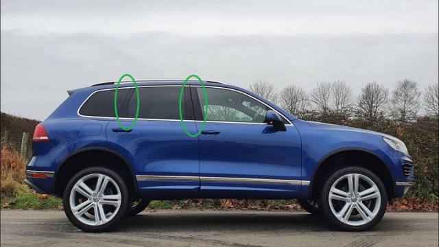

Salut, ornamentele negre de la geamuri marcate in imagine pot fi inlocuite? Ale mele au ajuns sa fie foarte zgariate. Sau ce altceva as putea face daca nu se pot inlocui? Multumesc.
Stâlpii se pot polisha si vei scapă de zgârieturi. Pentru a nu reapărea zgârieturile, trebuie pusa o folie de protecție transparenta (PPF), preferabil cu regenerare adică din poliuretan. Daca aplici folie neagra (vinil wrap), finish-ul nu va fi la fel de lucios si se va vedea structura foliei (aspect de coaja de portocala).
