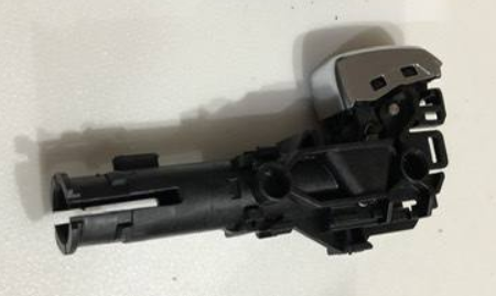

Se pare ca noua nuca a venit cu o parte lipsa sau ceva de genul, nu pot prinde tija ce vine din cutie pe ea.In prima poza in stanga este nuca noua iar in dreapta nuca mea.
image.png.871ed8df866dfa75597fab709947607a.pngimage.png.2026090ee19162c969506c524b92de23.png
As putea sa fac o improvizatie sa pun un stif de metal/plastic in acel loc ..dar nu imi plac improvizatiile.
Intreg ansamblul a fost dat jos de pe o masina din 2016, nu am reusit sa deslusesc misterul de ce este incompleta partea respectiva.Am primit si cateva poze cu o nuca de pe o masina din martie 2015(deci tot facelift)..aici tot mecanismul care actioneaza siguranta este din plastic, la a mea a veche este de metal.
bun pasul urmator dupa cum spuneam este sa desfac nuca si sa iau de pe nuca mea acel mecanism .Nu am mai demontat deci nu stiu cum se face si as avea nevoie de putin ajutor.

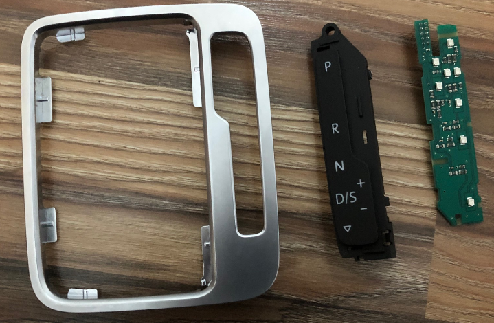

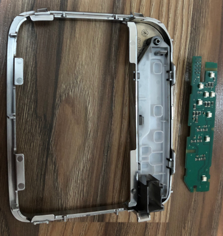

Pentru cine mai este interesat sa monteze rama/schimbator de pe facelift..totul este plug&play.Diferenta intre rama NFL si FL este placuta electronica, la NFL ledul/lumina pozitiei selectorului este rosie iar la FL este alba.
Nu am verificat inca dar cred ca se pot schimba placutele electronice intre ele, verific si revin cu feedback.
Din ce am observat rama noua se aseaza/sta fixa, fata de vechea rama pe care dupa ce am scos-o prima data deja avea un mic joc(toate cleme intacte).

7P Facelift are tot iluminatul interior pe alb.
Da, mi-am dat seama dupa ce am montat rama, oricum placutele se pot schimba intre ele, au cateva cleme care se desfac relativ usor.
image.png.b7f8e1fe12ac2a4881ceb349870303f1.pngimage.png.6b7d5f019490dd5f46882c4f99228540.png
Referitor la schimbarrea mecanismului ce actioneaza butonul  se pare ca nu este posibil, ansamblul este dintr-o bucata.
