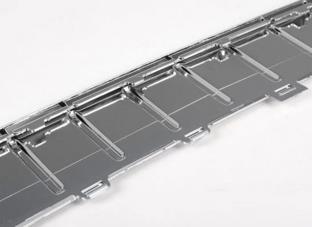

O indrumare pt cine stie : cum se demonteaza ornamentul de pe bara spate , protectia pt portbagaj ? Al meu este deteriorat si am comandat unul nou , mersi .
Despre asta e vorba ornament-protectie-bara-inox-premium-vw-
Se da bara spate jos, apoi ai acces la clipsurile in care este prins ornamentul.
Ornamentul nu are clipsuri ci doar banda dublu adeziva . Intrebarea e cum dezlipesc vechiul ornament de pe bara . Cu ce scula sa incerc ?
...cu ata dentara (for real)! Incet si cu migala o sa reusesti sa "tai" prin adezivul ala.
Ornamentul ala are clipsuri, daca e original.

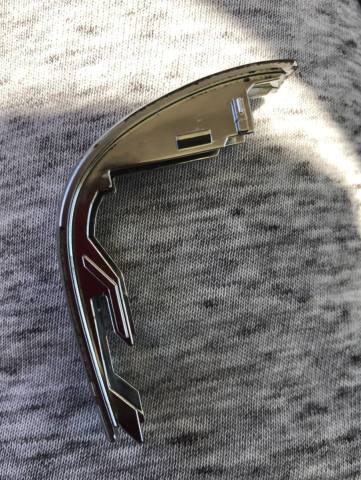

Vedere de pe dos:
No', trebuie sa vad de care tip e cel de pe masina , ca asta nou nu are clipsuri ci doar banda, jur imprejur. 😕

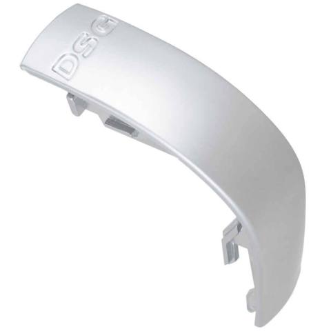

Capacul de la nuca schimbatorului automat , cel din poza de mai jos , de la Touareg este acelasi cu cel de Passat sau de Golf din aceiasi ani ? Intreb pt ca n-am gasit nicaieri de Touareg doar de passat si Golf , si al meu are o uzura pronuntata - e sarit finisajul intr-un punct si e deranjant .
Daca nu este compatibil va trebui sa-l infoliez  sau ce sa fac ?

Dupa cum arata s-ar putea sa mearga, am sa-l demontez eu maine si ii fac o poza. Cat de crand voi schimba schimbatorul cu totul si iti pot face cadou bucata aia de care ai nevoie.
Accept cu bucurie daca esti asa darnic 👌
Pare la fel dar nu pot zice 100%. Cum l-ai scos , ai tras de jos de la imbinare , in sus , drept ?
Multu
La imbinare, in partea de jos, bagi o spatula din plastic si sare automat in sus dracia aia.
