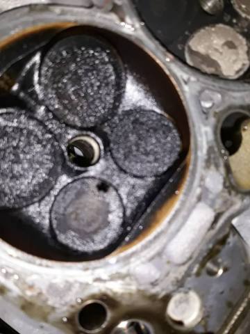

Revin cu un update asa cum am promis. Pana la urma, s-a ales sa se repare ce este pe masina in locul unui motor nou. S-a refacut chiulasa si se pare ca a revenit la viata.
Bineinteles, asta asa pe scurt. In detaliu, a fost destul de multa munca si o groaza de alte chestiute pe langa. Am sa las jos un link cu cateva poze de la operatiune pentru cei interesati.(Calitatea.. asa cum s-a putut)
Ca si side note, dupa service am luat-o la testat putin si parea sa se comporte in regula, doar ca dupa aproximativ 50km incepuse sa dea diferite erori, sa nu mai stea la relanti, am observat si EPC-ul cum flashuia, scurtut ce-i drept si am zis ca panica. VW is dead, long live VW. Am pus VCDS-ul si am fost intampinat de P164b, p2187 si P0341.
S-a observat ca masina pierdea ulei din cauza garniturilor conductei de ulei retur turbo.(Parca asa se numea). S-a rezolvat si asta rapid si de atunci cam 200KM fara nicio eroare si nicio alta problema, fingers crossed. Am invatat ca martorul CEL de la VW, cu cat il accepti mai repede in viata ta cu atat mai linistit vei fi. :)
Urmeaza un drum lung saptamana aceasta si o sa revin cu un update sa vedem daca influenteaza catusi de putin consumul de ulei, deoarece pistoanele au ramas aceleasi. (Ah da, compresia sta ~13 in toate 4 acum).
Momentan, nivelul pare sa stea acolo unde l-am lasat. Stiu ca sunt doar 200KM, dar la 200-300KM inainte, chiar si 500ml tot trebuia sa completez. (Am aici o curiozitate fara sa fac OT, poate imi poate raspunde cineva prin PM, daca stie ce valori ar trebui sa indice in VCDS nivelul la ulei. 100mm este full? Momentan mie imi indica 80mm iar pe joja pare OK. Scuze pentru OT.)
Un cost total pe toata distractia, cu distributie schimbata, ulei, filtre, chiulasa refacuta, garnitura de chiulasa, un injector, fel si fel de suruburi si garnituri + manopera, am ajuns la ~1000e, ceea ce eu consider un pret decent pentru starea actuala a masinii. Tot respectul mecanicului.

E bine ca l-ai pus pe "picioare", dar sa intelegem ca nu ai umblat la pistoane ? In cazul asta, desi nu iti doresc, este posbil sa te astepte runda II la consumul de ulei.
Asta nu e reparatie, ci carpeala. Daca mecanicul stia ce e de facut nu accepta sa faca asa lucrarea.

Si da, sunt de acord cu colegii de mai sus, daca nu i-ai schimbat macar segmetii (sa-i fi pus din aia vechi, tot mai tinea macar un 60 de mii de km) o sa ai mai departe probleme cu consumul. Chiar daca valva era crapata, probabil aia s-a crapat din cauza ca lua ulei.
