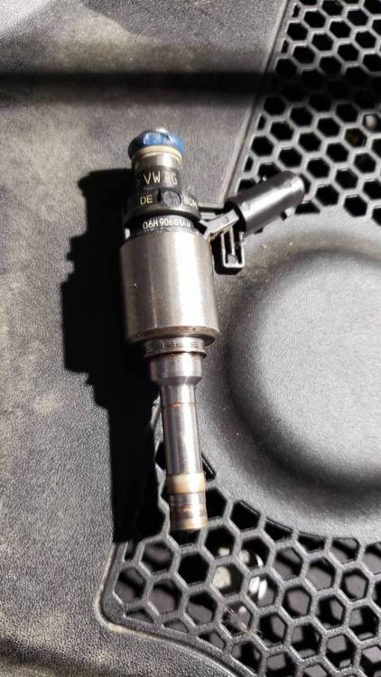

Ca sa invarta si mai mult cutitul in rana... injectorul 3 e blocat pe deschis. Curge benzina prin el non stop. In cateva minute a facut balta in spatele esapamentului + mult fum alb. Acum se explica de unde fumul ce a precedat ultima oprire, cand a venit masina si eroarea de presiune in rampa de injectie.
Am comandat altul si maine se va inlocui.
Sa vedem ce surprize ne mai asteapta...

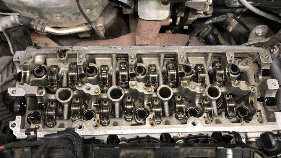

Eu tocmai am primit un update dupa o lunga perioada de asteptare, se pare ca o supapa este fisurata(curios care ar putea fi cauza). Asta asa ca o prima vedere, updates to be announced.
Atasez aici o poza, calitate cam slaba dar e tot ce am momentan. Sa vedem pe parcurs ca numai ce s-a inceput treaba.
