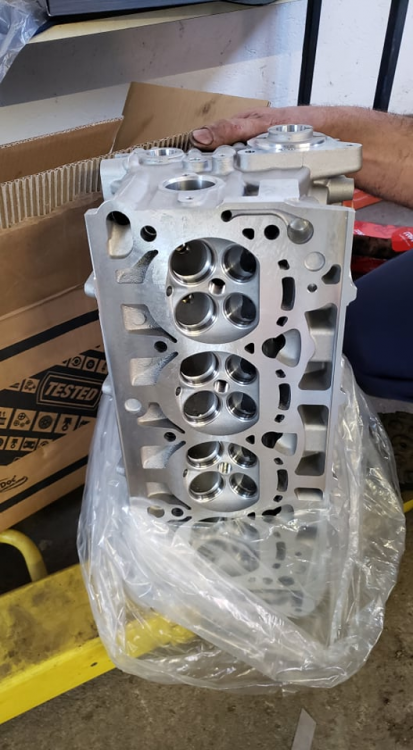

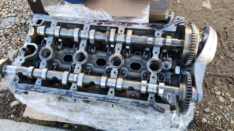

Am luat o chiulasa sh... fix aceeasi uzura. Ce curaj sa mai ai la un motor sh? Sa ma ... in ele gunoaie de motoare.
O sa merg totusi pe chiulasa si axe cu came noi, chiar si aftermarket.

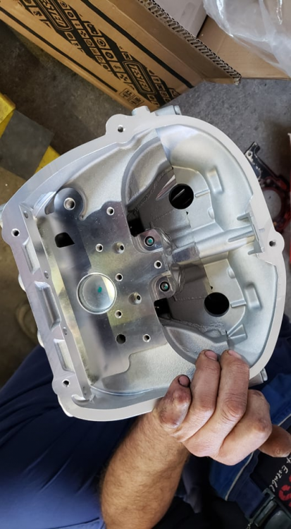

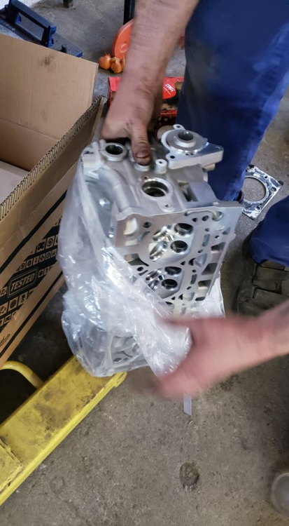

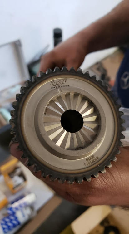

Au venit si noile pistoane, chiulasa, axa cu vanos, distributia... azi sau maine trebuie sa soseasca toate piesele.
cum este posibil ca axele sa nu aiba cuzineti si sa se roteasca direct in corpul chiulasei care,presupun ca e din aluminiu??? asa este din fabricatie? mi se pare incredibil...........nu sunt mecanic auto sunt tehnician , lucrez cu echipamente  industriale rotative  si nu am vazut in viata mea un arbore cu frecare prin alunecare in aluminiu sau aliaj fara cuzinet sau rulment special.......

Exact asta a fost si marea mea dezamagire.
E doar aluminiu. Chiulasa de unica folosinta.
Luasem o chiulasa de pe un motor la 70.000km, care trebuia sa fie impecabila... dar avea fix aceleasi probleme. Vanzatorul a fost socat cand i-am aratat poze cu axele din chiulasa lui, nici n-a comentat cand am trimis-o inapoi.

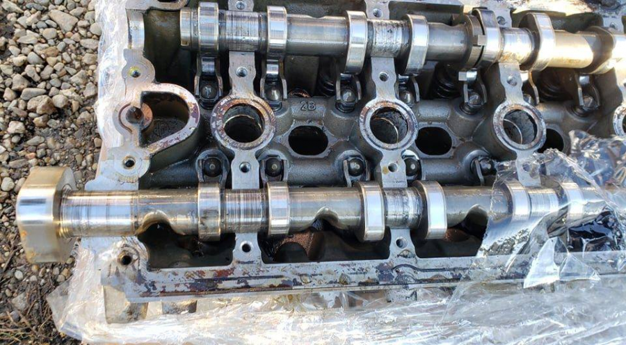

Nu e niciun tratament. In una din poze se si vede cum s-a tocit aluminiul in zona lagarului si a format bavuri in lateral. O sa mai fac poze la detaliul asta.
Probleme de ungere n-a avut, arborele si turbina sunt oglinda. In lipsa ungerii, turbina suferea prima.
Pe langa supape se vedea cum zemuieste uleiul, semn ca nici simering-urile nu mai inchideau.

Aici a 2-a chiulasa:
