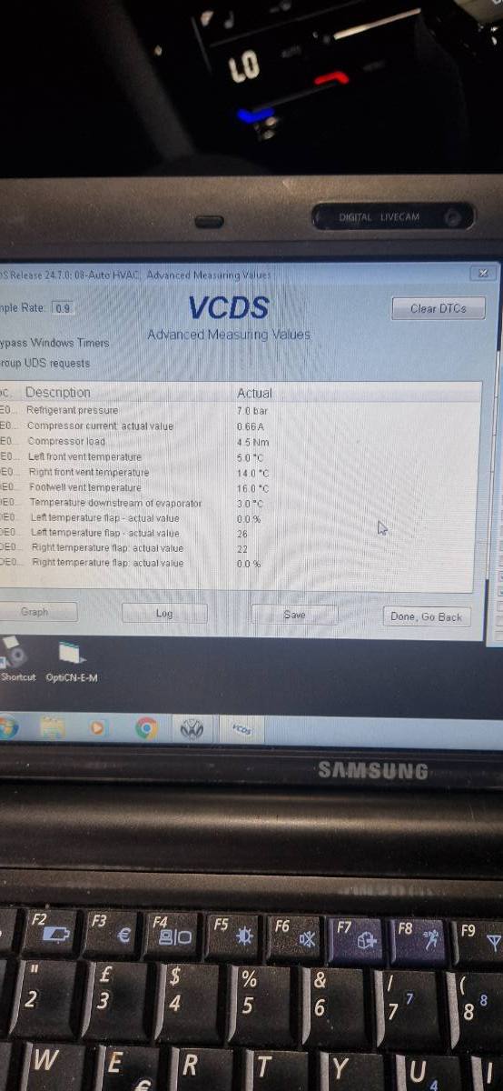

Salut , vin si eu o problema de climatizare. Azi am constatat ca pe partea dreapta nu am aceeasi temp ca pe partea stanga. Am facut calibrare basic settings, totul ok fara erori, n-am erori nici pe motorase. Totusi sunt vreo 10 grade diferenta intre zone pe Vcds, valori cu clima pe LO. Testat cu termometrul pe grile, sunt cam 5-6 grade. Intrebarea e : ce e de verificat, roti sarite la motor dreapta, desi nu cararie nimic, servomotorul e cel de pe partea sofer, cel superior? si daca valorile de pe compresor sunt ok? Multumesc !

Rezolvat problema cu dif de temp. Aveam doar 250g freon in instalatie. Dupa incarcare totul a revenit la normal. Mersi !
