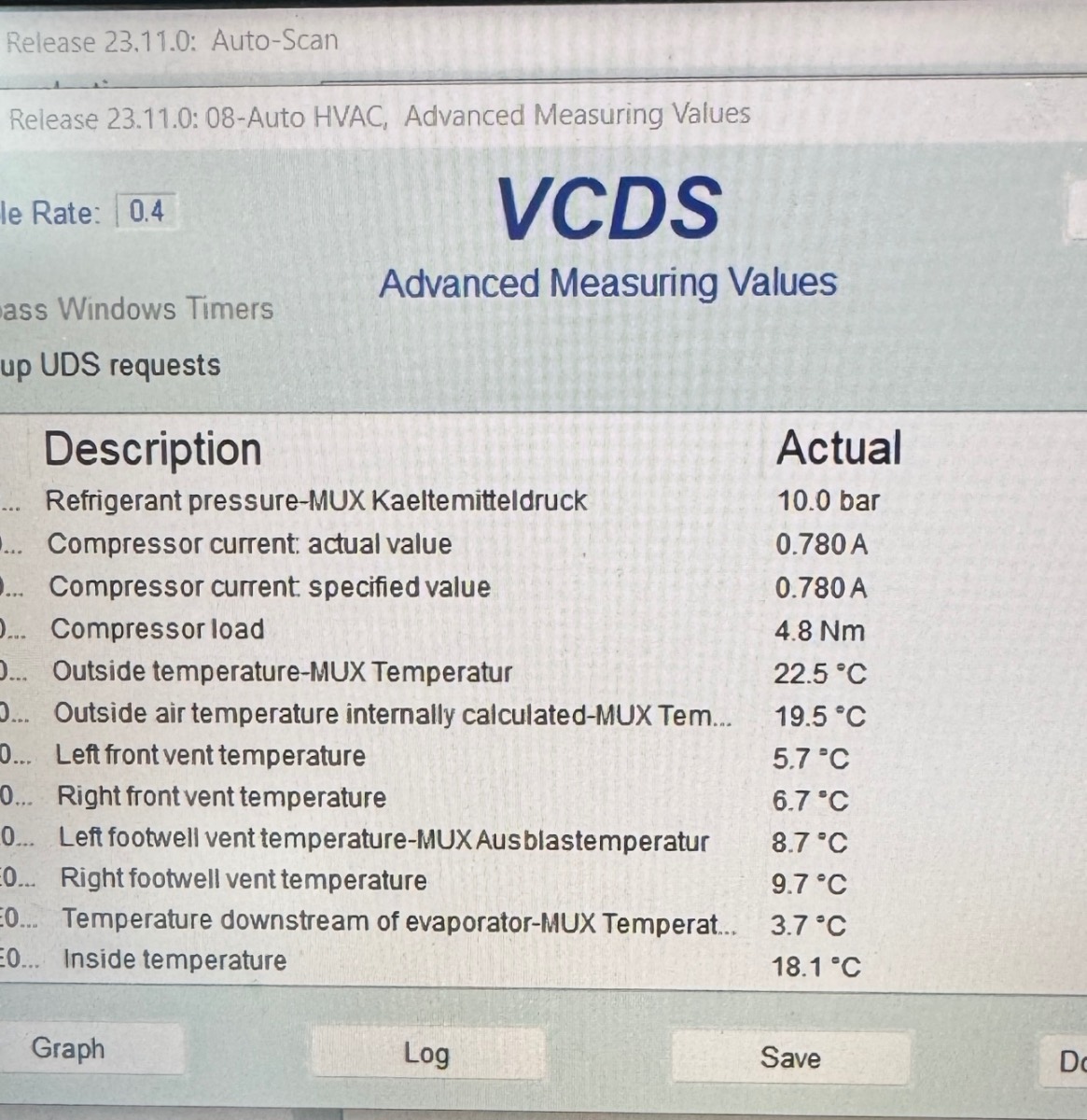

mașina în cauză - Passat b7 combi, 2.0 tdi
Azi a fost prima zi de “căldură”  și am fost complet dezamăgit de AC. Am lăsat mașina în plină căldură la soare și arata 34 in habitaclu și spre suprinderea mea, ac nu făcea față. Compresor nou nouț, freon încărcat maxim. Dupa 3-4 minute de pus în mișcare începuse să răcească puțin la gurile de ventilație dar cu totul pe low nici după 10-13 minute nu se răcise în mașină.
acum seara la 22.5c temp exterioară, am pus un VCDS și am următoarele valori (poza anexată). Clima pe LOW, setată pe grile frontale, fără recirculare.
observ ca temp la evaporizator e ok, la gurile de ventilație temperatura e in limitele acceptate conform manualului de reparație, deci la temperatura asta exterioară pare ca face față. Totuși ce văd în neregulă este valoarea de cuplu a compresorului. Pare cam mica, deși nici nu a fost “canicula”.
Compresorul este un VALEO 699357 achiziționat nou.
cum vi se par valorile? Nu am găsit nicăieri valoarea optimă de cuplu.
Ce aș mai putea verifica pentru a face sistemul de răcire să “facă fata”?
