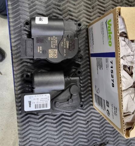

Ti-am atașat poza cu Valeo cu serii șterse, precum și cu cel original, cod nou!

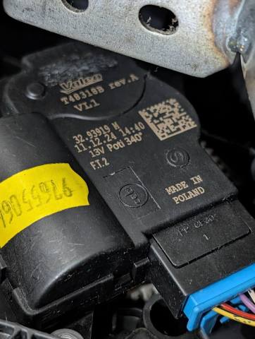

PXL_20250308_091221676.thumb.jpg.a1b58c8c175a16b149e06542463adbb9.jpgSalut! Am schimbat motorasul ptr distributie aer,dar tot nu-mi baga la parbriz(va atasez poza cu actuatorul nou). Muta la mijloc si la picioare,dar la parbriz nu baga. Cand dau la parbriz,se aude infundat,ca si cum nu s-ar deschide o clapeta sau ceva ar obtura aerul.
Mai aveam o eroare pe "motor for defroster flap" -actuator stuck. Sa fie asta cauza ptr care nu baga la parbriz? Este un alt motoras blocat sau se intampla ceva cu clapetele in aeroterma?
In cazul in care mai este si asta de la defroster flap defect,ma puteti ajuta cu un cod ptr el?

Acelasi cod de piesa. Doar ca tu ai schimbat motorasul care nu avea nicio problema, defrosterul e in partea dreapta, din poza ta tu ai schimbat motorasul de pe stanga.
