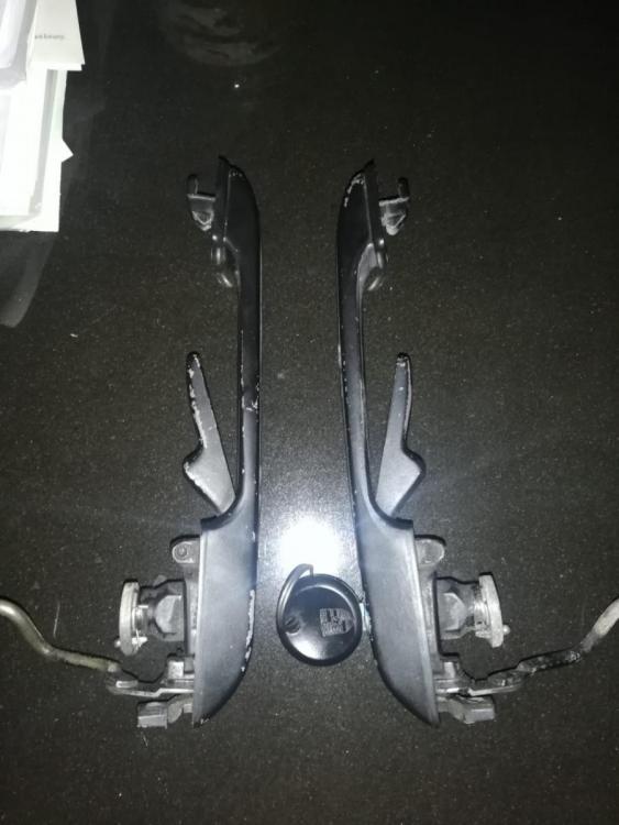

Am vopsit anul trecut masina si mânerele de la uși. Cu masina nu au fost probleme - dar la manere deja s-a luat vopseaua neagra in unele portiuni. (vezi imagini).

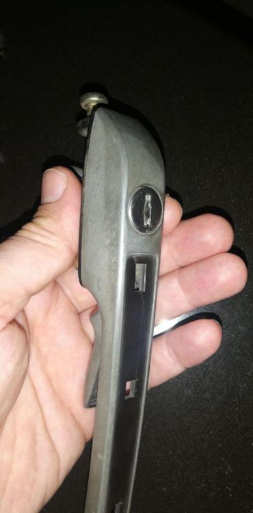

Manerele originale nu mai au vopsea deloc (a ramas negru doar sub trim - plasticul decorativ). Adica nici cele originale nu au rezistat foarte bine.
Am inteles ca materialul din care sunt facute (un soi de metal) e foarte pacatos si nu prea sta vopseaua pe el. A reusit cineva sa gaseasca o solutie sa stea vopseaua mai mult? Macar vreo 5 ani acolo....
Poti intreba pe cei care se ocupa cu acoperire cu pulbere metalica, prin electrodepunere, daca prinde pe acel material. Ar fi o varianta rezistenta, se foloseste la materiale unde aderenta vopselelpr normale e slaba si la piese cu regim de functionare in conditii aspre (jante, suspensie etc.)
M-am gandit si eu la vopsitul electrostatic - dar acolo stiu ca de obicei este problema cu izolatul (mecanismul din spate cu parghia este nituit, clapeta pe care apesi e si ea nituita si are un arculet deci nu sunt usor demontabile). Doar butucul si trimul se pot scoate usor.
Un atelier care se ocupa cu pulbere metalica prin electrodepunere poti sa-mi recomanzi? In Bucuresti de preferat.
Eu ma gandeam la un primer care sa tina pe asa ceva. La mine s-au si vopsit prost (doar cu vopsea neagra - fara primer, fara lac).
