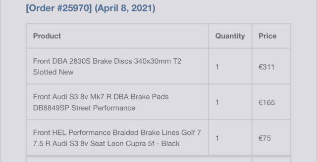

lichidul de frana cred ca asta va fi  ATE 03.9901-6202.2 TYP 200 DOT4 1L
din ce am mai citit RBF e un pic prea agresiv la mers normal (da peste cap putin ABS ul) - e f vascos cand nu e incalzit

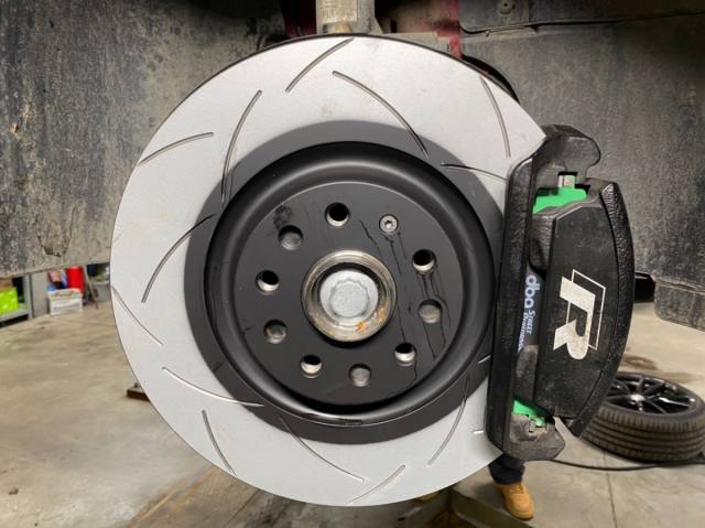

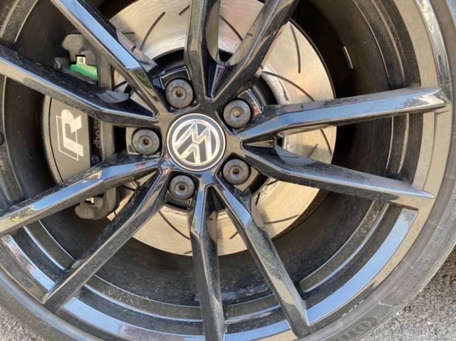

Am ajuns in sfarsit la montaj, din pacate a trebuit pus lichid ate normal, sl6 pt ca daca vroiam altceva trebuia aerisit babeste si n am vrut, asa au folosit ce au ei in masina si e okish si asta.
Modificat de moguai
Sa ne dai un feedback despre cum se comporta. Ma bate gandul sa fac acelasi lucru, dar si eu sunt retinut un pic de montaj si calitate.
stiu ce spui, dar baietii de unde le am cumparat mi au recomandat un service (au mai multe relatii) aproape de mine si acolo am fost. am stat langa masina, tehnicianul f ok, a lucrat curat fara graba. e un fost service skoda asa ca stiu vag pe de rost.
dupa 200km aproximativ de bedin revin cu impresii, oricum dupa Paste iau si spatele si tot acolo ma duc la montaj.
Super! Cand va fi momentul o sa te deranjez cu niste intrebari :), pana atunci o sa urmaresc indeaproape topicul tau. Spor la joaca!
Sunt curios cum se vor comporta in timp, eu am DBA T2 cu placute Ferodo DS Performance (maxim de perf cu road legal, DS2500 deja sunt de track) si desi la inceput era totul ok, dupa cateva mii de km au inceput sa scartaie
