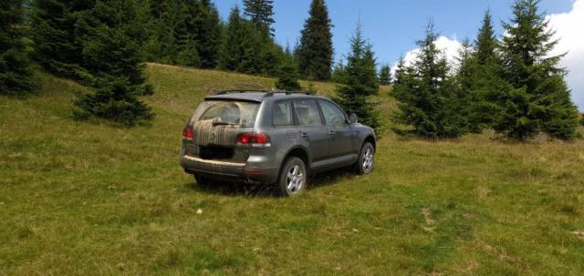

Saptamina asta am inceput un proiect la care ma gindeam de multa vreme - sa modific o masina pentru offroad usor si mediu, cu care sa-mi fac iesirile la munte si nu numai. Am avut (sper) noroc sa gasesc pacientul potrivit asa ca am decis sa-l prezint aici, impreuna cu lista de modificari propuse. Asadar:
- Volkswagen Touareg R5 TDI 2007, cutie manuala;
- echiparea cea mai ieftina probabil, are clima dubla, oglinzi pliabile electric, geamuri electrice si ceva airbaguri si cam atit;
-suspensie clasica, motor cu filtru de particule Euro4;
- tapiterie de stofa;
- sistem multimedia aftermarket dedicat cu Android;
- incalzire auxiliara, cred ca e automata, nu are butoane de pornire.
Nu are senzori de parcare, oglinzi heliomate, camera de parcare, sunset, trapa, portbagaj electric etc.
Probleme tehnice la cumparare:
- caroserie zgariata (necesita retusuri de vopsitorie);
- potentiale probleme (clasice) cu pompa de apa sau termoflotul, teoretic easy fix, tinem degetele incrucisate;
- lipsa ceva ornamente, se gasesc la dezmembrari, nu sunt importante;
- plansa de bord crapata in dreapta, problema comuna (se gasesc planse de bord din dezmembrari relativ ieftine - citeva sute de lei), pot trai cu asta dar cine stie;
- de inlocuit telescoapele la capota (ieftine, 20 de lei bucata) si hayon (scumpe, cam 180 de lei bucata noi).
Masina e dreapta, dupa istoric nu a fost lovita, a avut intretinere numai la Porsche pina in 2017.
Ce mi-am propus sa-i fac:
- revizie completa (masina e deja in atelier) cu schimbarea tuturor fluidelor, inclusiv cutie de viteze, cutie de transfer, diferentiale, servodirectie;
- montare scuturi metalice dedicate la motor si cutie (cumparate deja, se pun in atelier);

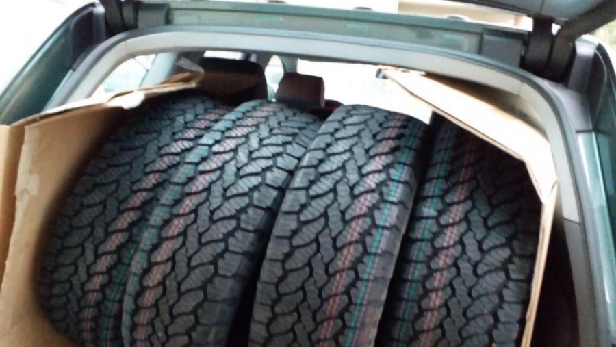

- schimbare cauciucuri de vara, cam tocite, cu AT Allseason (cumparate deja General Grabber AT3, se pun in atelier);
- retusuri de vopsitorie - sunt absolut necesare nu atit estetic cit pentru refacerea protectiei anticorozive;
- terosonare daca gasesc unde sa o fac;
- cosmetizare completa, inclusiv spalare interior;
- montare senzori de parcare (retrofitul OE e destul de scump/dificil avind invedere ca nu am unitate originala care sa suporte, asa ca deja am cumparat senzori fata spate Directed cu display complet, montare deasupra oglinzii);
- camera de marsarier (am cumparat deja una dedicata, ar trebui sa fie plug and play);
- bare de acoperis tip spoiler (masina are sine ingropate in tavan asa ca am nevoie de barele OE, se gasesc relativ usor la dezmembrari dar sunt cam scumpe);
- stergatoare, cumparate deja
Ezit in a monta in fata un troliu, m-am consultat cu colegul @75NOR care e mai destept decit mine si am ajuns la concluzia ca 50 kg in consola fata s-ar putea sa nu dea bine, asa ca o sa tin in portbagaj cind e nevoie un troliu manual pe care il am de la alte experiente.
Impresii:
- masina e curata, a fost ingrijita, nu miroase urit, e dreapta;
- e cam basic la dotari dar la ce vreau sa o folosesc (va sta aproape permanent la munte), e perfecta;
- a fost relativ bine intretinuta, are baterie noua, teoretic frine noi;
- repararea si intretinerea sunt relativ ieftine;
- primul plin 85 de litri (uau) peste cei circa 20 din rezervor;
- are potentiale probleme care trebuie adresate, inclusiv la filtrul de particule;
- am testat lantul cinematic (greu - usor-diferential blocat), comuta si functioneaza fara zgomote, intreruperi;
- suspensia e in stare buna, sa vedem ce zice verificarea la singe.

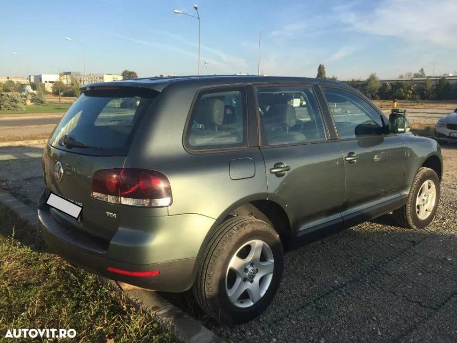

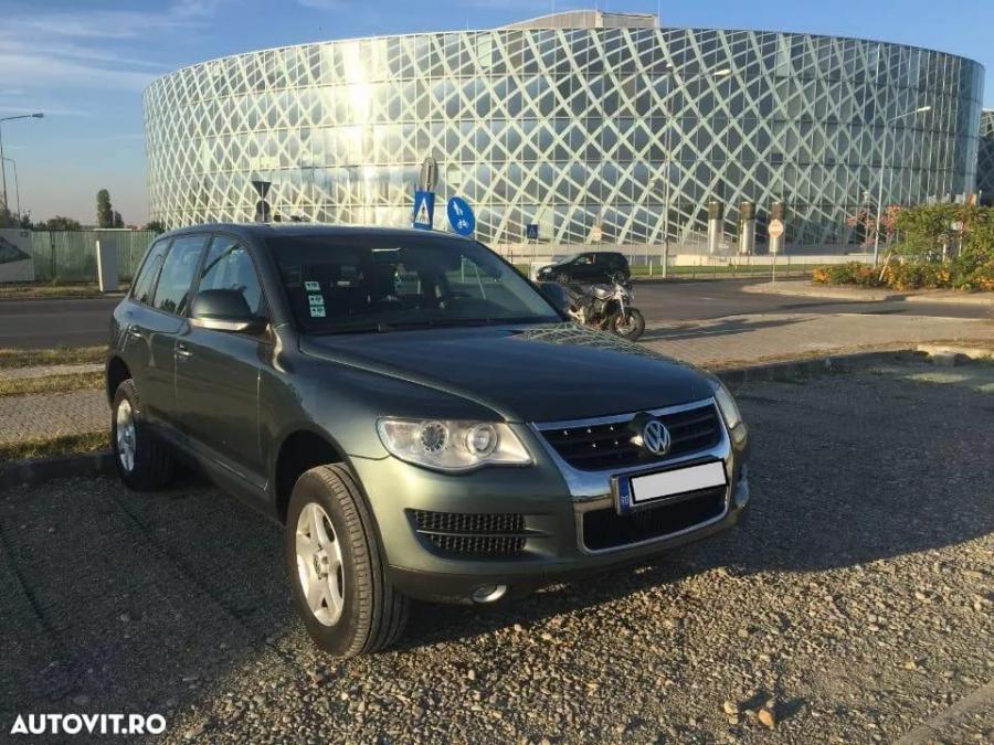

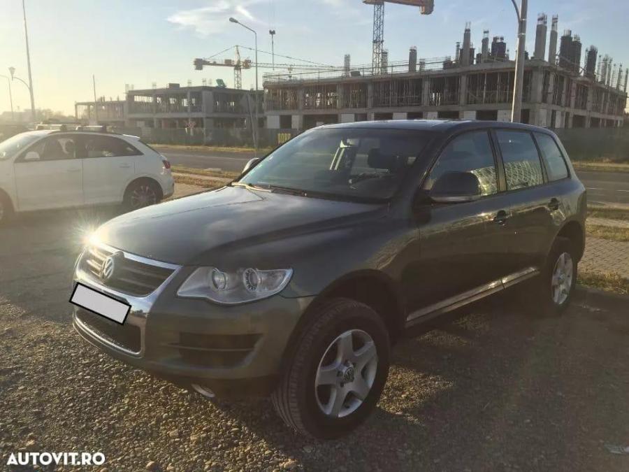

O sa revin cu impresii dupa constatare si lucrari, apoi probabil voi posta doar plimbarile. Si poze, le am de la vinzator, altele cind iese din atelier:

Arata bine, spor la treaba. Crezi insa ca anvelopele all season o sa faca treaba buna in off road?

AT3-urile de la General sunt o alegere excelenta - eu am luat masina cu niste Toyo WT aproape noi, altfel fix alegrea asta as fi facut-o.
@razvancc la anvelope am ales un compromis intrucit deocamdata nu doresc sa modific trenul de rulare. Ce am luat eu sunt AT allseason deci merg si in offroad si pe zapada, evident cu performante in medie caci doar sunt un compromis, sunt si destul de silentioase, 72 DB si nici nu m-au lasat sarac dupa achizitie.
