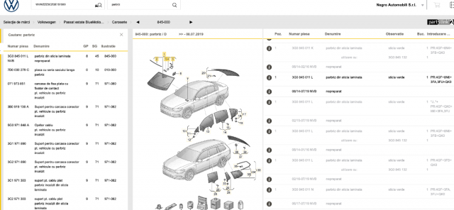

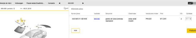

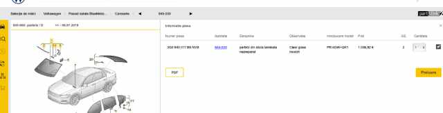

Am 4GF montat, pe care vreau sa il inlocuiesc cu cel din poza, ca tot fac un retrofit pentru camera de lane assist. Dar nu reusesc sa gasesc un cod sa pot da comanda la sigur ca nu vreau sa merg pe ghicite la pret are.
Zici ca in poza ar fi cel cu tenta verde si incalzit, doar ca are nuanta asta de mov in realitate? @adrian001
In poza este un parbriz incalzit care are o folie subtire metalica in el ... de asta are acea culoare mov.
@Xeo
Acesta e al tau1466317869_Capturadeecrandin2021-08-04la08_00_10.thumb.png.624c083672c5719eb032eb320b9839fc.png
Ca si parbriz incalzit cu camera A5 sunt doar doua coduri
Parbrizul sticla verde încălzit 4GX52132139_Capturadeecrandin2021-08-04la08_13_26.thumb.png.65e75304b47280ac9c0f5072f5dd81c6.png
Parbriz sticla transparenta incalzit 4GW2122936802_Capturadeecrandin2021-08-04la08_14_03.thumb.png.2867a1b543c4cb9782dc862c7c08131b.png
cel cu sticla transparenta are si cod AD dar a fost eliminat in 07/2015
Eu cred ca al doilea e cel care are cod 4GW e cel ce te intereseaza
Preturile sunt de reprezentanta cu tva 22%

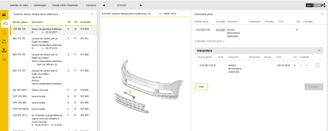

          as dori pentru un VW Passat B8, an fabricatie 2016, serie de caroserie WVWZZZ3CZGE186802, codul pentru senzorul de temperatura exterioara. Va multumesc anticipat!
Modificat de Remus66
@sorinbidianam dat din curiozitate si eu cautare pt senzor, eu am cont de italia
Surpriza e ca mie imi da un pret ceva mai mic, nu mare diferenta, dar la o suma mare se simte.
P.S. sper sa nu se considere postarea off topic, vroiam sa arat ca in romania preturile sunt pt europa de est.

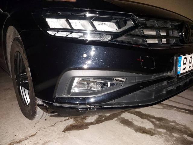

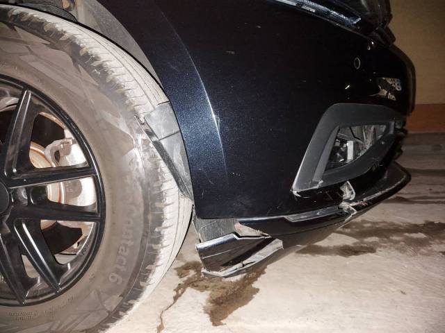

Am luat un iepure la 120 la ora, am bara si proiectorul rupte.
Aveti idee daca bara este este suficienta? Proiectorul urmeaza sa il caut.
https://www.autovit.ro/anunt/bara-fata-vw-passat-b8-facelift-ID7GF7uD.html#xtor=SEC-81
Va multumesc pentru raspuns.

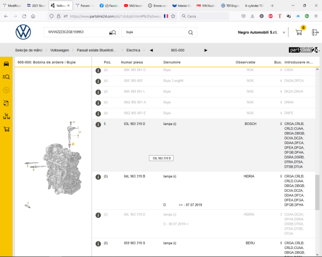

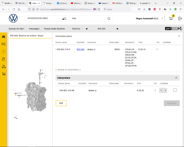

Salutare colegi!

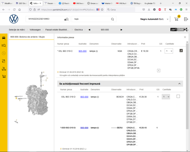

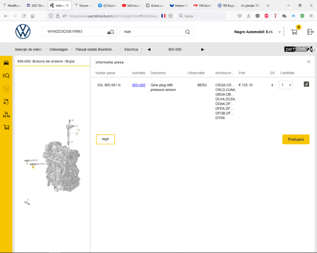

Am nevoie de codurile pentru bujii pentru acest VIN: WVWZZZ3CZGE159953

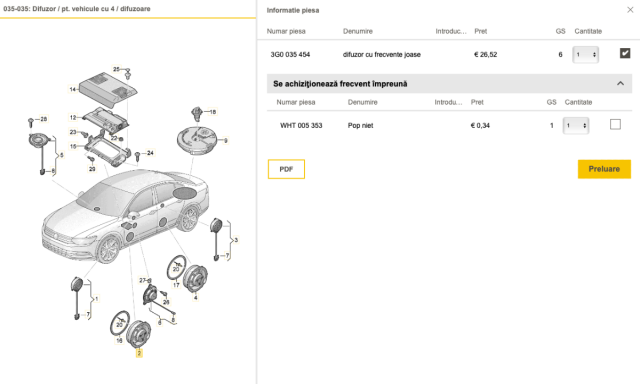

Pentru masina din semnatura daca se poate cate un cod pentru cele 3 boxe din usa sofer, sistem audio standard nu dynaudio. Merci!
WVWZZZ3CZHE067964

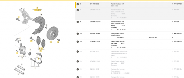

Si daca nu deranjez si se poate, va rog si pentru discuri  si placute fata spate.
Multumesc mult!
Modificat de Bingoro
@Bingoro

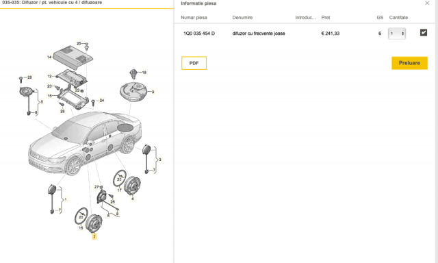

set disc , placute 8V0 698 302 B, economy JZW 698 302 CG
placute 5Q0 698 151 AH, JZW 698 151 AN
discuri 1K0 615 301 AA, 5Q0 615 301 F, JZW 615 301 H
Boxe: joase 3G0 035 454, medii 3G0 035 415 D, inalte 3G1 867 409 A
Tu ai doar joase si inalte
1327659854_Capturadeecrandin2021-11-23la17_15_57.thumb.png.1c8638787a64bd3eca37ef792d9c6303.png
Multumesc, cea de joase a "decedat" la mine (cea mai jos plasata in usa) ai idee daca as putea sa o inlocuiesc cu cea de dynaudio? (desigur, si pe partea pasagerului daca tot le inlocuiesc) si daca da imi poti da te rog si un cod pentru cele de dynaudio?
Multumesc mullt!
Pe dezmembrări nu găsești, iar noi sunt o căruță de bani... Am cautat eu... Era vreo 600 numai twiterul...
Mai degrabă îți iei ceva șmecher aftermarket... La dimensiune și impedanta... Ieși sub jumate de preț...
In primul rand conectorii de la difuzoarele Dynaudio sunt cu 2 pini iar cele de boxe normale sunt cu 4 pini ( chiar daca sunt conectati doar doua fire), si sunt de dimensiuni diferite.
Poate se potrivesc, dar mai este si o diferenta de 200 de euro intre ele 🥴 240 euro plus tva cele dynaudio
