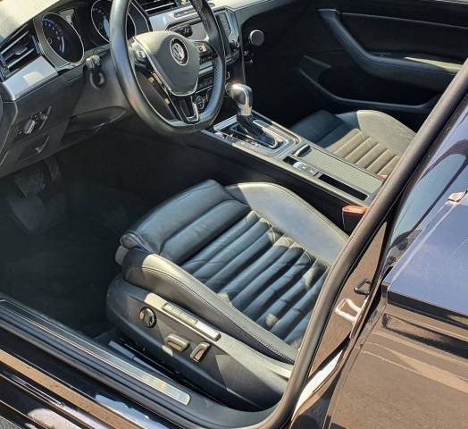

Am pus o poza si cu scaunele pentru a vedea modelul.
Scaunele sunt ErgoComfort din piele Nappa complete cu incalzire si masaj.

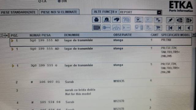

Caut tampon stânga motor, crlb 04.2015.
Mai jos poza cu ce am găsit.
Codul corect pe serie de șasiu e ala cu 3Q, dar nu prea îl găsesc... Pe producător... Ala cu 5Q se găsește...
Aveți idee care e diferența dintre ele.? Sunt coduri diferite pt aceeași mașină, același motor, caroserie, dar la 3luni diferența de fabricație.
Modificat de Moog
probabil unul e de automata si altul de manuala- fiind tampon intre cv si motor
Din ce vad unul este daca ai suspensie adaptiva (3Q) si celalalt daca ai supensie normala (5Q). Nu mai intrebati ca nu stiu care sunt diferentele cu privire la tampon intre astea doua.
Cascadoru, amândouă mașini sunt identice, ca motor, cutie...
Diferența e de DCC... Într-adevăr...
Aia cu 3Q are DCC... Mi-am călcat pe neuron și am luat-o, că în rest era ce căutam,mai puțin kktul ăsta de DCC... Care se pare ca deja începe sa ma f... ta, indirect... :)
Ideea era, care dreacu e diferența între cele 2?pot sa iau ăla cu 5Q s-ar potrivi?
Foarte posibil sa se potriveasca, dar va trebui sa incerci pe pielea ta. Oricum foarte interesant ca masiniile cu DCC au tampoane diferite (nu multi cred ca stiau asta, eu nu stiam de ex.) si diferenta vad e in tipul de tampon folosit: fara DCC are tampon conventional din cauciuc iar cu DCC are tampon hidraulic. Stai sa vezi bucurie cand o sa trebuiasca sa inlocuiesti vreun amortizor :), DCC-ul e misto cat timp masina e in garantie.

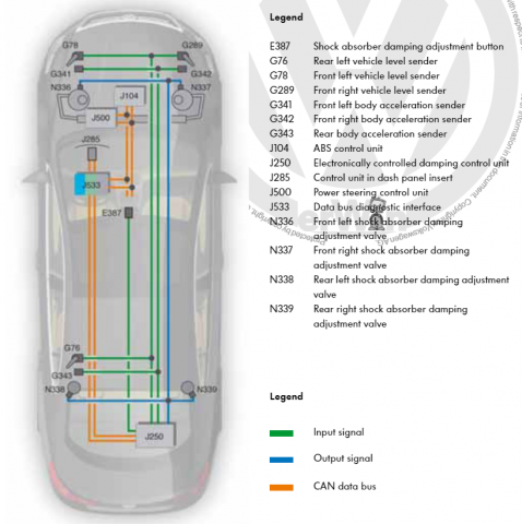

Subestimezi complexitatea sistemului .... doar vorbim de german engineering. Informatii pentru inaltimea farurilor vin de la modulul DCC prin CAN.  Asta e schema pentru DCC-ul de pe CC cred.
Am săpat și eu în ssp-ul ăsta...
Am văzut ca s-au complicat la greu... Dar pe nicăieri nu am văzut ca s-ar folosi la faruri...
Si nici nu vad rostul... Dcc ul schimba în timp real comportamentul amortizoarelor... Nu poate influența înălțimea...
Sa zici ca ar compensa ceva...
In fine, m-ai făcut curios... Ar trebui sa găsesc codare diferită pe faruri, cred... Daca ar fi așa...
Pai treaba e simpla, deja sistemul DCC are senzori de nivel (vezi imaginea de mai sus) ... de ce ai mai monta unul in plus pentru faruri ? De ce ai pune componente suplimentare pentru doua sisteme diferite care sa masoare acelasi lucru ?; mai ales ca modulele masinii sunt strans interconectate, practic informatia e la botul calului.
Modificat de adrian001
Moșule, ai dreptate... daca ai DCC nu este instalat G384, senzorul de înclinație...

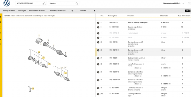

Ma puteti ajuta va rog cu cod capete planetare care vin montate pe cutie?
WVWZZZ3CZGE016045
2.0 tdi dsg.

Ai gasit? Daca nu uite aici pe seria ta
