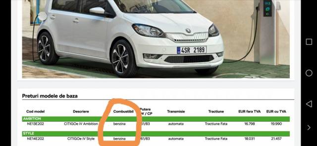

yeeeeman
Metrotehnica vinde generatoare de curent pe benzina, nu masini electrice :))

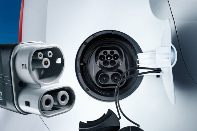

Citigo, ca si eUp si ca si Seat Mii vin doar cu Type2 si incarcare inceata.
Conectorul CCS si incarcarea rapida sunt optionale si se platesc separat.
1280px-Iec-type2-ccs-combo2-and-iec-type
Cea mare este CCS (fast charge) iar cealalta este Type2 (slow charge).
Acestea sunt mufele cablurilor care intra in conectorul masinii.
Daca conectorul la masina arata ca mai jos, poti incarca Fast ..
Daca arata ca mai jos, poti incarca doar Slow

Mufa de pe masina este ca si cea din poza a doua, adica fast charge, doar ca, dupa cum se vede din poza, are doua capace de protectie, iar eu nu m-am gandit sa il scot si pe cel de jos, dar azi am reusit sa o incarc de la 15% la 85% in aproximativ o ora si ceva....
Multumesc pentru poze si detaliile legate de incarcare.

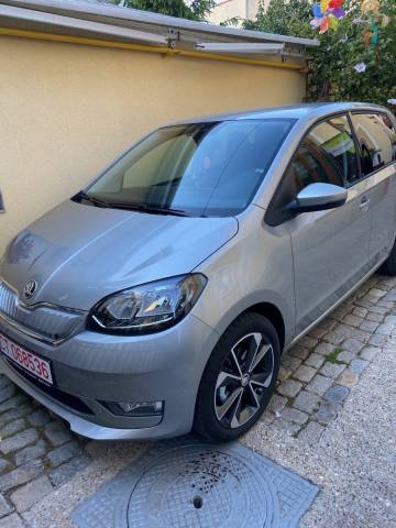

Va atasez si eu niste poze cu "calcatorul" ?

@M_Danyy, frumoasa masina :D Cand ai dat comanda? Cat iti arata autonomia cand e incarcata full?
@octavia 4ever multumesc
Am facut comanda in ianuarie si am fost printre primii ?
Nu am incarcat-o nici odata full, abia am incarcat-o duminica de la 17% la 85 % in aprox 1 ora si ceva, iar dupa incarcare, imi arata 320 km

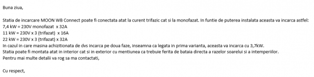

@M_Danyy esti sigur ca ai statie ce se leaga la trifazic ? Statia de incarcare care vine cu masina este pentru monofazat.
Am cerut detalii aici pe grup (vezi cateva posturi mai sus) si @Rhadoo mi-a spus ca statia care am comandat-o este trifazica.... daca el a spus ca e trifazica, am luat-o ca asa e...nu m-am prea documentat de aceasta statie, este cea MOON mentionata de el mai sus.
https://www.moon-power.ro/pentru-acasa/moon-wallbox-connect
Iata si cateva date despre ea...acum am cautat.
Daca tot m-ai intrebat si din curiozitate, i-am contactat pe cei responsabili si am primit urmatorul raspuns:
