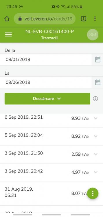

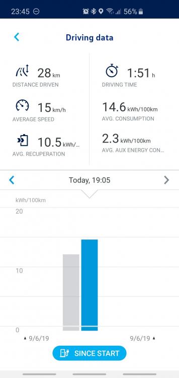

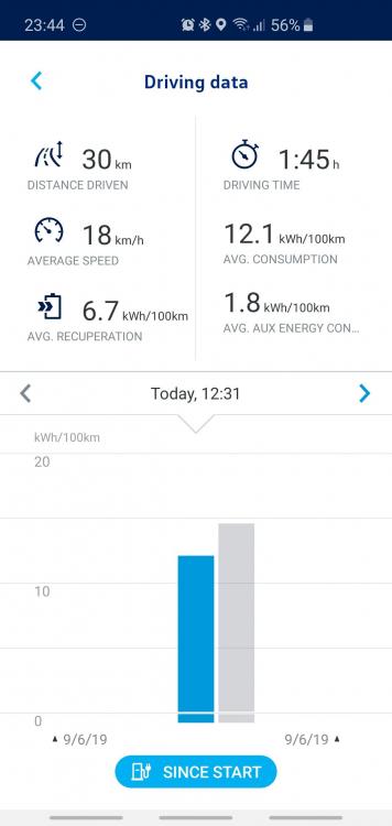

Salut!
De mai bine de o luna si 1500 km, conduc o mașinuță electrica, de care sunt foarte multumit.
Numai ca, ca tot omul, mi-am pus statie de încărcare acasă, si am activat we connect. Si de atunci tot colectez date despre consum. Date raportate de computerul de bord al masinii, si de consumul statiei de încărcare.
Si comparând consumul din CB cu cel tradițional, treaba nu da bine. In sensul ca CB raportează 14KwH la 100km, iar stația de incarcare spune 17-18 kwh/100km.
A mai contorizat careva consumul real la masina electrică? E posibil sa nu calculez eu bine toată treaba, sau VW face vreo manarie ordinară?
Azi am condus 58 de Km, din doua bucati, iar CB a raporta 12 respectiv 14 Kwh/100km. Pe de alta parte, statia a consumat 9.93 kw sa reincarce bateria la 100%.
Screenshot_20190906-234456_We Connect.jpg  Screenshot_20190906-234503_We Connect.jpg  Screenshot_20190906-234544_Chrome.jpg
  Parerea mea este ca la incarcare o parte se pierde ca se incalzeste bateria de ex. Adica bagi 10Kw si consumi la statie 11 Kw ca 1 KW s-a pierdut prin caldura si alte consumuri ale echipamentelor anexe care controleaza incarcarea.
    Apoi nu inteleg cum trebuie citit consumul de pe CB? De ex, consum mediu 12,1 Kwh si 1,8 Kwh pentru echipamentele anexa (faruri, AC, ventilatie, radio, etc). Este consumul de 12,1 din care 1,8  sunt anexele, sau trebuie adunat consumul de 12,1 cu 1,8 anexele si iasa un consum de 13,9? Ca daca adunam, diferenta intre CB si statie nu mai este asa de mare. Iasa pe CB pentru 06.09.2019 8,8KW consumati la 58Km si pe statie 9,93 pentru 58 Km.
   Daca nu trebuie adunat consumul pentru deplasare cu consumul pentru echipamente anexa, diferenta este prea mare si uita-te ca poate mai vin si altii sa incarce la statia ta.

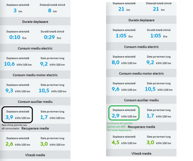

Hm ... astazi am patit iar ... am lasat masina cu mediu de 7.0 dupa 2 km de condus ... am intrat la bancomat, am stat max 5 min, si la intoarcere, cand am pus contactul imi arata 12.8 ...
Nu am lasat avarii sau orice alt consumator pornit ... scos cheia .. blocat masina .. dupa 5 min .. deblocat masina si contact.
O sa vad cum se comporta in zilele urmatoare ..
Nu mi-e de consum ... cat sa imi dau seama de ce nu intra in sleep mode ..
Si la o masina cu motor termic daca te opresti undeva cateva minute o sa vezi ca nu se reseteaza consumul "Since start", consumul asta e valabil doar pentru masinile aflate pe MQB ce-i drept, ci continua de parca acea pauza nu a existat. Asa ca probabil e ceva normal si nu cred ca masina consuma ceva in perioada in care sta ci doar ca e un bug in modul de calculare al consumului fata de timp.
da .. e curios ... nu se intampla tot timpul ... doar uneori ... o sa stau in masina odata sa vad daca se aude vreo ceva .. un motoras pornit sau altceva .. :D
Ideea e ca imi arata consumul auxiliar mediu foooarte mare, desi nu am avut clima pornita sau altceva .. de asta zic ca ceva consuma ..
Cand am mers mai mult in oras, cu clima pornita, si AC cam 40%, am avut consum auxiliar mediu mai mic ...
