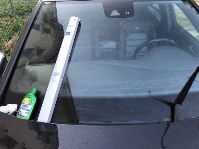

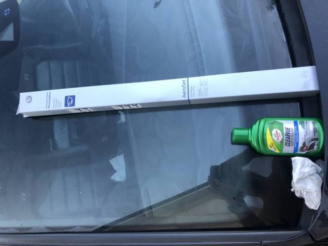

Asteptand reparatia la Brady, despre care voi povesti intr-un post amplu, dupa ce se termina, am cumparat stergatoare noi, originale si le-am schimbat pe cele vechi. Am spalat parbrizul, apoi am decontaminat cu argila, si apoi am dat cu o solutie hidrofoba, de care sunt f multumit si este super ieftina si persista cateva luni.
Trebuie sa incerc si eu odata rain repeller ca eu nu cred pana nu vad, mai ales pe parbriz. Parbrizul il mai speli de muste si dai cu lichid de parbriz, tine si in cazul asta cateva luni?
Sincer, folosesc rain repellant de vreo 6-7 ani. Pe ploaie, in afara localitatii nu folosesc deloc stergatoarele. Cam de la 70-80km/h apa nu mai sta pe parbriz. Imi creste f mult confortul aceasta substanta. Initial am luat din supermaket un Turtle wax rain repellant. Am fost si sunt f multumit de el. Foarte ieftin si ajunge pt cativa ani. Apoi am incercat celebrul Aquapel care m-a dezamagit profund. Il primisem de la un coleg, nu stiu daca era contrafacut sau nu. Si mult mai scump, fiind de unica folosinta. Apoi am regasit pe net acest Turtle wax care ma incanta, ca si primul.
@Aerofan Eu folosesc Soft99 Glaco si am ramas profund impresionat de cum se comporta si cat tine. Eu am dat ultima oara in ianuarie pe toate geamurile, masina spalata saptamanal si inca tine.
Si la mine inca tinea, dar am zis sa fie parbrizul fara imperfectiuni, pt noile stergatoare.
@kadettro ai folosit mai multe si acesta a iesit castigator? Imi place ca are si aplicator, desi este scump mi se pare interesant
Subscriu si eu la ce spune/intreaba Aerofan. Am folosit o ceara lichida (NuFinish) si cu alta ocazie un sealent (Megs FastFinish), dar dupa doua zile de circulat 250km in ploaie, mizerie si spalat parbriz (lichid de parbriza de vara OMV) a disparut protectia/efectul hidrofob.
In cazul meu este precizat clar sa nu se foloseasca pe sticla, sunt curios cum rezista un produs dedicat.

@catalinmiti l-am ales pe asta datorita review-urilor ,cantitatii si a faptului ca e japonez, eu am dat 3 masini pe toate geamurile si inca mai am jumatate de sticla pe cand Aquapel il folosesti o data si gata.
Am folosit de la acelasi producator si solutiea pentru plastic(faruri, viziera moto) cu aceleasi rezultate bune.
