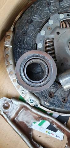

Discul si placa de presiune sunt pentru masa simpla (varianta de volant echipata de fabrica este simpla), firma LUK producatorul initial a depistat defectul de fabricare si nu a mai revizuit piesele dupa 2016... adica nu mai vinde/produce (tot ceea ce se gaseste in comert echivalent cu codul vechi are o problema de fabricare/fiabilitate si este retras din stocul retailer pt. respectivele serii de sasiu )... producerea noului model de piesa revine diviziei de la SACHS care dupa 2017 echipeaza doar in varianta originala atat volant cat si setul de ambreiaj.
Mentiune, din prima figura se comanda toate piesele: 1; 3; 6; 7; 9 pret ~2500 lei originale ... repet nu se mai fabrica altfel pentru a exclude neplacerile legate de garantie.
Din a doua figura se comanda 5; 7; si 8 ATENTIE!!! doar daca se constata ca este deformata sau uzata peste limita de viata (fiind volant cu masa simpla se verifica cu ac comparator planeitatea...hehe glume in service de cad jos toti... alta noua vor spune din prima) daca este ok se comanda doar setul de suruburi (7) si rulmentul din arbore (8) ~150 lei +verificare (volant separata ~1600lei)

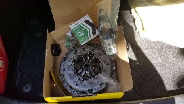

Haha,... na ca ia venit dracii si la trotineta mea... ~185kkm ... trepideaza masina la plecarea de pe loc (momentan nu imi sar dinti din gura si nici nu sau decopertat plafonul si portierele), rulmentul de presiune are zgomot de frecare... interesant ca discul nu patineaza deloc, ambreiere si debraiere normale pleaca de la juma' in sus pedala... in schimb repet trepidatiile ma dispera de o saptamana, totul sa petrecut dintr-o data la plecarea de pe loc la trecere de pietoni :( life's a bitch... de verificat suportii motor am facut si sunt ok, mie frica sa nu se rupa acum ca dau in alta belea, volant fiind simpla stric si cuzinetii axiali la arbore, bleah.
Piese cod motor CRKB+ rest 1.6tdi 90/105/110/115 cp : Placa disc + rulment luk cod: 623 3560 00

Am revenit, pot spune ca sunt multumit de alegere pe marca luk, VW a facut sesizarea la reprezentanta ca ambreiajele pana in 2018 au ceva ''probleme'' si au propus eliminarea lor pe anumite serii de sasiu (ca a mea de ex  fiind original montat marca SACHS... nu am nimic cu acest brand doar ca la mine a dat kicks... nu incepeti ca ba' masina are multi km si vrei sa tina o viata :D)
04l141015DX codul eliminat pentru defectul sesizat la placa de presiune, X -ul reprezentand setul de ambreiaj cu piesa veche la schimb (mai schimbau ei un arc, faceau o fata dreapta la placa un set de discuri... vrajeli, dupa care il vindeau sub codul 4l141015d... dar se pare ca a dat kicks)
setul marca luk complet regandit de Schaeffler (doar placa prezentand un auto reglaj specific lor... posibil mai bun)

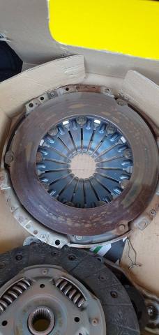

placa veche marca SACHS arsa si deformata, vibratii in masina la cuplare (eliberarea pedalei de la jumatate tremurai cu tot cu masina)

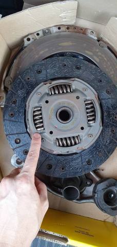

discul uzat cu joc mare in arcuri (zgomot de soricei scartait in mers subturat in tr 1)

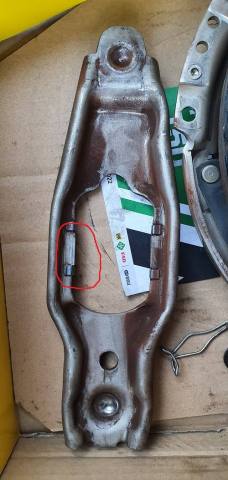

furca cu problema specifica de fiecare data, intodeauana se inlocuieste pentru ca rulmentul nou sa nu calce oblic pe placa, diferenta fiind destul de mare intre setul vechi si cel nou la apasarea pedalei de ambreiaj, acuma apas cu 2 degete pe pedala de ambreiaj, ireal de usor se face decuplarea si cuplarea.
