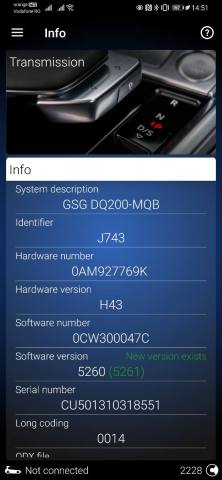

Salut, vin si eu cu curiozitate legata de dq200.
Am observat la cutia mea un comportament diferit fata de restul in sensul ca:
Restul: acceleratie usoara/normala -> turatia urca la 1750 -> cutia schimba -> instant acul pica la 1250 -> instant turatia urca spre 1750, etc.
A mea: acceleratie usoara/normala -> turatia urca la 1750 -> in timp ce schimba, acul se ridica foarte putin peste 1750-> cutia schimba -> acul coboara la ~1400 unde sta patinat 4-5 km/h, dupa care urca din nou spre 1750 si etc.
Ce observ este ca intervalul 1250-1400 al altor cutii, mie imi sta patinat. N-are nici o problema, schimba foarte lin, nu patineaza in sarcina, nu smuceste, nu cloncane, doar ca mechatronicul pare sa cupleze si decupleze mult mai lent ambreiajele.
Si in Sport la fel, chiar daca este mult mai rapida fata de Drive, tot nu e la fel de rapida care in droaia de filmulete de pe youtube de genul "acceleratie 0-100"
Are efectuat in 2017 update-ul de soft conform recall 34H5, despre care nu prea am gasit nimic in Romania si prea putine informatii in afara. E posibil sa fie de aici diferenta de comportament?

In prezent am 185k face asa de cand am luat-o la 160. Sincer nu cred ca e de la uzura pentru ca am mers cu mai multe motorizari sarite de 190k originale si nu faceau asa (nici unul nu avea 34H5), plus ca din ce am citit ambreiajele au autoajustare.
Eu sunt curios daca are cineva in Romania recallul 34H5 care ar reprezenta un update de soft legat de scaderea presiunii acumulatorului din mechatronic si daca de aici e comportamentul asta mai despacito asa..

            Cum ai spus si tu, eu inteleg ca scade presiunea maxima in mecatronic astfel incat sa nu ii mai cedeze acumulatorul.
            Daca ai semnalat comportamentul dupa soft (adica din 2017), ar trebui sa fie de la soft. Daca nu, ambreiajele tale fac skating pe banii tai.

Nu stiu cum era ca la mine a ajuns in 2018. Faza e ca "patineaza" doar la cuplare, in rest e normala (am facut si testele de patinaj artistic in par si impar si e ok, nu patineaza nici unul). E mai mult o curiozitate ca pana nu-mi dau ambreiajele eroare sau incepe volantul sa bata la tarabana nici nu ma ating de cutie. :Driver:
