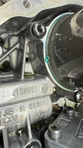

Salutare, astăzi am observat ca îmi curge ulei pe la garnitura dintre cutie și mecatronic, aveți idee ce fel de garnitura este sau dacă a. Ai pățit cineva chestia asta... Ma ajuta și un cod pentru acea garnitura, mulțumesc.

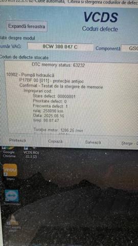

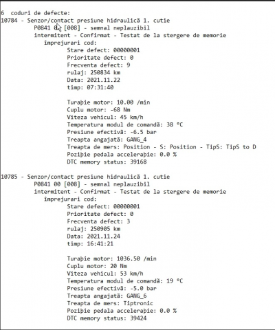

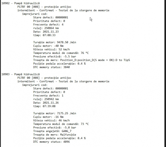

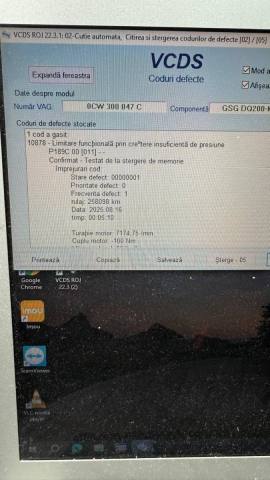

De 3 saptamani am urmatoarea problema, de 3 ori am patit sa-mi apara in bord "Apply the brake" si apare doar "D / S" fara numarul vitezei. Intr-o dimineata am primit si un warning pe display "Gearbox error".

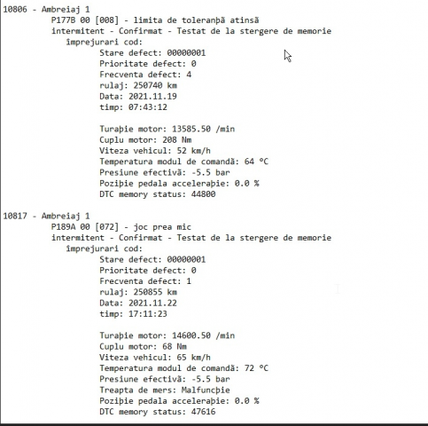

Pe tester am erorile atasate.
- Senzor/contact presiune hidraulica / pompa hidraulica - adio pompa ?
- eroarea P189A - joc prea mic - a inceput sa apara prin vara, dar merge la fel, nu smuceste cand schimba.
Uneori cand trece din 3 -> 2 si o accelerez se smite o mica smucitura.
Alexandru Apostu
In cazul meu am avut in trecut ambele erori:
1. Erorile de pe ambreiaj inseamna ca discul 1 a ajuns la limita de toleranta (el mai merge, insa te poti astepta sa crape de tot la un moment dat - semnul ca ar trebui cat mai rapid schimbate ar fi aparitia unui usoare vibratii in momentul in care pleci de pe loc de la semafor. In cazul meu limita de toleranta era la dicul 2 si simptomul era o usoara trepidatie la schimbul din treapta 1 in 2)
2. Eroarea de pe pompa hidraulica (protectie antijoc) apare in momentul in care acumulatorul hidraulic din mecatronic se fisureraza si incepe sa piarda presiune. Cat timp fisura este la inceput sau destul de mica, pompa care genereaza acea presiune poate compensa, insa va functiona aproape incontinuu. Rezolvarea pentru aceasta eroare se poate face cu un kit de reparatie pentru acumulatoru hidraulic (acest tip de fisura la acumulator e o problema uzuala la cutiile astea si o sa gasesti pe net o gramada de informatii despre ea) Pe mine m-a costat 3000 de lei kit-ul de reparatie cu manopera si garantie de 1 an de zile.

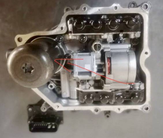

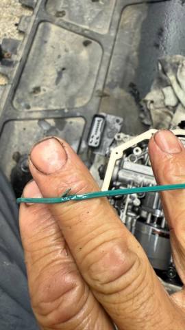

Postez pentru un prieten care nu are cont...si redau exact descrierea lui:
A fost la cineva la Craiova si a schimbat carcasa unde intra pistonul care face presiune care era fisurata (foto pentru a intelege la ce se refera)
Completat cu ulei si totul a fost bine 4, 5 luni dupa care. din când în când în Drive nu-i mai pleacă de pe loc dar se tureaza.
Dacă oprește și scoate cheia e ok porneste si nu are probleme in mers, schimba corect si restul. Totul aleator poate sa-i facă și o data pe zi și o data la nu stiu câte zile.
A fost la o reprezentanta Skoda și avea șuruburile slăbite și lipsa ulei, umed pe acolo pe langa, i-au strâns aia șuruburile, completat cu ulei și dupa aia o săptămână a fost ok.
După, iar a început, s-a dus de data asta la reprezentanta Audi și au găsit iar umed pe acolo și au zis ca trebuie schimbat mecatronicul, cost 7k lei dar durează  câteva luni.
Pe tester, din ce mi-a zis, nu-i apare nicio eroare.
Dati-mi un sfat, sau un coleg de forum cu care sa-l pun in legatura sa-i dea de cap. El e dispus sa inlocuiasca si mecatronicul la costul mentionat de reprezentanta, dar durata mare l-a dat peste cap.

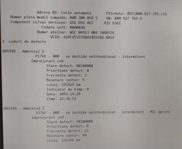

Salut!
De vreo 3 zile la rece imi apare cheita in locul unde ar trebui sa apara treapa de viteza, iar masina se tureaza dar nu pleaca. Dupa cateva opriri/porniri masina merhe in regula.
O alta problema este la treptele pare unde imi da nise socuri si am observat ca la aceste socuri masina se tureaza singura cu +100/200rpm fara sa apas acceleratia si apoi revine singura la turatia initiala.
Ieri am fost in Cluj pentru un tester si am urmatoarele erori:
320109853_Screenshot2022-01-26at12_58_39.thumb.png.67ed05ec1d50c7a78d30c29d911fd5b7.png
Cei de le service au spus ca mai mult ca sigur este partea hidraulica de la mecatronic, ca nu se poate reconditiona, iar reparatia costa undeva la ~6800ron.
Aveti idee daca problema este de la mecatronic si daca nu as putea cumva sa reconditionez acea pompa la un cost mai mic. Problema este ca imi este teama sa ma intorc in Bucuresti cu ea avand problema cu cheita dupa ce mi s-a oprit intr-o intersectie si am stat 5 minute sa plec cu ea.
Masina in cauza Golf 6, 2012, DSG7 ambreiaje uscate, Cod DQ200
Va multumesc!

salutare, am schimbat si eu de curand acea garnitura, o gasesti doar pe original si ai grija ca este foarte foarte subtire, la mine a fost santul de la garnitura ciupit si din cauza asta curge, ulei am pus febi si sunt foarte multumit, ideea este ca a mea face span...dar nu stiu de la ce este, am gasit in ulei span
@vladandreiG6 este mecatronicul la tine, iar pentru partea hidraulica se gaseste kit de reparatie ( piston ) undeva la 1200 lei / vad ca esti din Bucuresti , sunt niste baieti care se ocupa de cutiile astea in Tunari ilfov, te ajuta si cu acest kit daca doresti s-au cu repararea cutiei, mie mi-a cerut undeva la 2900 lei. Spor la treaba !

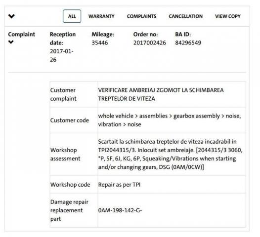

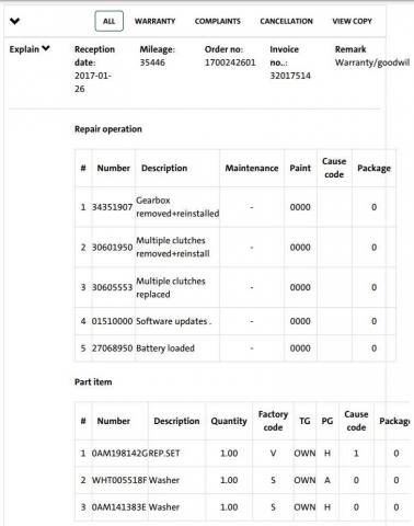

On 6/16/2021 at 8:49 AM, Emporiki said:
Eu la Octavia 2 FL am schimbat ambreajele pe la 60k ( exista o rechemare de la ei)  si acum la 135k merge brici.
Cred ca rechemarea in cauza este TPI2044315/3 Squeaking/Vibrations when starting and/or changing gears, atasat si piesele inlocuite
E bine de stiut si pt alti colegi care pot beneficia de ea (inlocuire discuri de ambreiaj gratuit)

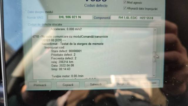

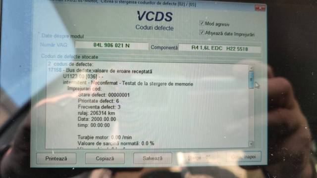

Am un Golf 7 1.6 TDI 105 cp,cutie DSG 7+1,si mi au aparut aceste errori si imi pâlpâia D si masina nu mai mergea.Dupa ce am oprit motorul masina nu a mai pornit.
Am dus pe trailer masina la service si cand am dat o jos a pornit si a aparut erroarea Pressure tyre monitoring.
La service masina cand pornea cand nu...au zis ca e posibil sa fie un fir intrerupt sau masa proasta.
Reparatia a constat in schimbarea partii electronice( calculatorul mecatronica) și am pus o baterie nou.
Reparatia am facut o la Sighisoara ,la domnul Laszlo.
Te salut! Ai idee daca pot verifica cumva daca la masina mea s-a efectuat aceasta rechemare? Daca nu a fost facuta, se mai poate face acum? De asemenea, trebuie mentionat ca nu sunt primul proprietar al masinii, este adusa din Germania.
