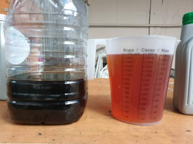

Stie cineva codul de la uleiul mineral pentru mecatronic? Multumesc!
Dragoș Pahonțu
@icoman Un prieten a schimbat la Golf 7 uleiul la mechatronic (DSG7 DQ200 0CW) la 62,000km. Uleiul era negru dar a fost testat și nu era contaminat cu meta, la păstrat câteva zile și nu sa depus un praf de metal jos in recipient. Fiind ulei synthetic nu își pierde din proprietăți ca si unul mineral, nu cred că VW minte cănd spune că nu trebuie schimbat.
Tocmai faptul ca e sintetic e problema, si rechemarea pe aceste cutii se refera tocmai la inlocuirea sinteticului cu mineral
-          Safety Recall 34F6 for DSG7 DQ200 on 06 Dec 2013: Over time, the internal gearbox lead frame may corrode due to certain gearbox fluid additives used in original gearbox filling. If corrosion deposits collect between electrical wiring, an electrical short in the power supply may result in blown gearbox fuses and the deactivation of the gearbox hydraulic pump or mechatronic unit. The driver will immediately be alerted by a flashing gear indicator warning lamp in the instrument cluster and the vehicle will lose motive power but can coast to a stop. Loss of motive power while driving may increase the risk of a crash.
-          Corrective Action Replace existing synthetic gearbox oil with a new, mineralbased oil with non-corrosive additives to prevent future failure: https://static.nhtsa.gov/odi/rcl/2013/RCMN-13V568-9034.pdf
o   Fill transmission with exactly 1.9L (no more, no less) of fluid. G 052512A2

La dq200 nu întra mai mult de 1,3 litri si asta umplut full, pana da afara, e logic ca din acest moment la montare și la prima utilizare a mașini o parte din ulei va întra în acumulator parțial și o parte în cei 8 solenoizi și în circuite deci cred ca tre reumplut după prima rulare pe strada altfel nu ai cum... Sa bagi din prima 1,9 litri dacă într-adevăr atât intra.
