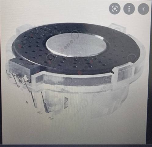

Nu il gasesti ca piesa de schimb vw, ca part number. Ori din alte ceasuri, ori cauti pe net.....
Ti-am facut poza la placa sa vezi unde vine amplasat (e scos la placa din poza) si o poza cum trebuie sa arate
Am facut exact cum ai descris. S-a potrivit buzzerul. Totul e in regula acum. Multumesc inca o data!
Pentru putin, ma bucur ca ai reusit sa o rezolvi

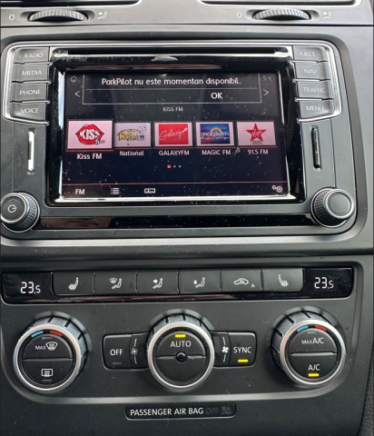

Salutare!
Am facut retrofit la MIB2 pe golf 6 si am cam terminat solutiile, asa ca apelez la cunoscatori.
Ref MIB2: 5C0 035 680 F. SW: MST2_EU_VW_PQ_P0478T
Pe masina aveam RNS315 cu modul bluetooth sub scaun pasager. Am schimbat RNS-ul cu MIB2, am deconectat modulul bluetooth, facut punte intre pinii 8,11 si 9,12 in mufa scoasa din modulul bluetooth pt functionare microfon. Am schimbat si CAN care sa stie de 5F (7N0 907 530 BF _ 1673).
In mare totul este functional (telefon, comenzi volan, meniu in tablou de bord, MIB-ul arata corect locatia), dar evident exista si un "dar".
Ce nu merge si apelez la voi pentru sfaturi/solutii:
1. Prima problema, cea mai sacaitoare: senzorii de parcare ba merg ba nu merg (la afisarea pe MIB- ma refer). La prima cheie nu se afiseaza, doar se aud. Daca iau contactul si repornesc, pe MIB apare mesajul cu "ParkPilot nu este momentan disponibil", in schimb senzorii apar pe MIB si functioneaza cum trebuie (afisaj + sunet). A doua zi iar, la prima pornire nu merge afisarea. Modul senzori de parcare: 5K0 919 475 C. Ce adaptari as putea face cu VCDS? Trebuie cumva schimbat modulul senzorilor de parcare? Daca da, o referinta va rog, ca sa stiu ce sa caut!
2. Functia comanda vocala nu este disponibila. Ce trebuie facut sa devina activa? Cand apas butonul de pe volan de comenzi vocale trece MIB pe mute.
3. Unele functii din meniul "Autovehicul" nu au date (stare vehicul, distanta/consumul de la pornire, think blue trainer, temp apa). Ce trebuie facut/inlocuit/adaugat pentru a fi "populate" cu date?
4. Pe 5F am urmatoarele erori:
Address 5F: Information Electr. (J794)       Labels:| 5G0-035-MIB-STD2.clb
   Part No SW: 5C0 035 680 F    HW: 5C0 035 680 B
   Component: MU-S-N-ER     H22 0478
   Coding: 02731001FF00000011110001000808001F0100C400200101CF
   Shop #: WSC 12345 123 12345
   ASAM Dataset: EV_MUStd4CTSAT 001022
   ROD: EV_MUStd4CTSAT_VW32.rod
   VCID: 244759972FDBF6A905-8070
   Data carrier:
   Subsystem 1 - Part No SW: 5NA 919 866 CT    HW: -----------
   Component: ECE2 2023/24  --- 2010
   Serial number: --------------------
5 Faults Found:
1555 - Check Software Version Management
          B201A 00 [008] - -
          [New feature! Extended UDS fault detail is only supported by current gen. interfaces]
          Intermittent - Confirmed - Tested Since Memory Clear
                    Status_Software_Version_Management-module_name:
1556 - Internal Control Module Memory Check Sum Error
          B2000 87 [009] - Missing Message
                    System_Software_Error-SW_Status_Consistency: 06 03 01
                    System_Software_Error-SW_Status_Device: e
15360256 - Component Protection
          U1101 00 [009] - Active
7179 - Function Restricted due to Missing Message(s)
          U1111 00 [009] - -
                    BAP-BAP_Function_ID: 02
1637 - Interface for External Media
          U11B8 00 [009] - No Communications
                    Interface for external media: status-Status: Open circuit
La prima eroare de pe 5F cea cu check software version am incercat procedura gasita pe net: bag codul generat dupa XOR cu C9 D2 in adaptari la IDE02502-Confirmation of installation change, zice Code Accepted, dar cand citeste din nou canalul am vechea valoare, deci nu o schimba.
La a doua n-am idee ce as putea face.
La a treia, e eroare normala, MIB are CP off din soft, dar se poate scapa totusi de ea?
La a patra, n-am nicio idee.
A 5-a banuiesc dispare dupa ce o sa instalez cablul si mufa USB (inca nu o am, astept sa soseasca)
Scuze pt mesajul lung, dar sunt destule erori/probleme si am incercat sa ma fac cat mai bine inteles.
Multumesc anticipat pentru ajutor, sper sa mai rezolv din probleme!
Atasez si o poza cu MIB-ul, arata bestial, trebuia sa fac mai demult acest retrofit.
//Sper ca e ok postarea aici, facusem topic nou, dar a fost sters.

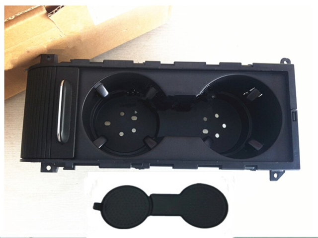

oare pe golf6 se potriveste suportul de pahare de pe golf7:

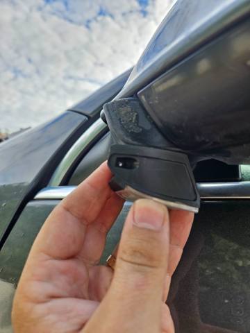

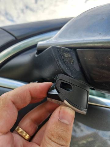

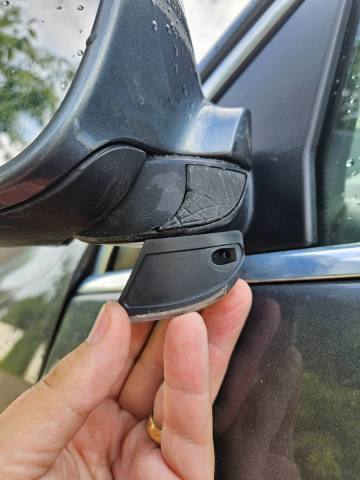

Va rog sa ma ajutați sa instalez aceste lumini.
1. A făcut cineva decupaje la bratul oglinzii ?
2. Pe ce parte vine, ca sunt nedumerit .
3. De unde e cel mai bine de tras firele ?
1.  pe original vin montate in carcasa , partea inferioara, nu in brat
2. Se trag firele pana in calc de usa, se activeaza cu vcds. Calc de usa trebuie sa suporte lampile.
nu, nu vin in carcasa. tu spui de golf 6 hatch. eu ma refer la golf 6 variant, oglinzi de G5, care au luminile in brat
Unde intru in VCDS sa verific daca calculatorul meu suporta luminile din oglinzi si rabatare electrica
As cumpara 2 oglinzi noi cu loc pentru lumini.
Da, nu era specificat varianta de caroserie, in postul tau.
Cu vcds, pe modulele 42 si 52.
Nu cred ca suporta, trebuie sa ai calc Highline

Buna seara, revin !
Am achizitionat 2 oglinzi complete cu slot pentru lumini .
Am tras 2 cabluri, unul l-am dus la PIN 10 (m-am uitat in mufa tata si toate au pini , am vazut la altii ca lipseste PIN 10)
Celalat l-am dus la un fir de masa de la lumini din portiera
Am codat conform indicatiilor de mai sus, si nu imi da eroare bec ars...
Dar totusi, nu se aprinde nimic ... ce as putea sa mai verific?
Cealalta oglinda inca nu am pus-o...
De ce la masa ?
Am luat masa de la puddle light din portiera .
Intre timp am rezolvat. Am folosit un pin prea larg și nu făcea contact cum trebuie. Schimbat pin mai îngust, am codat și cealaltă portiera și totul e ok .
