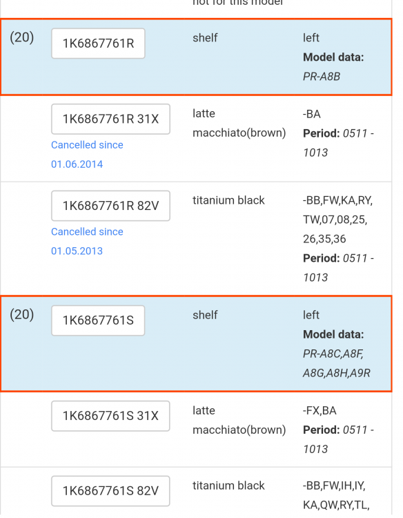

Are cineva idee codul plasticelor incercuite in poza atasata?
In poza e un G7 dar exista la fel si pt G6.
Ma intereseaza cele cu suport pt plase :) .
Modificat de Xtremu
Ai in poza codurile in functie de culoarea plasticului, pentru stanga respectiv dreapta.

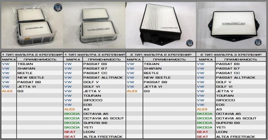

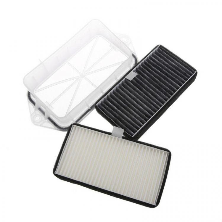

nu stiu daca s-a mai discutat dar astazi am montat un filtru de polen suplimentar deasupra ventilatorului de clima. cine a avut golf 4 stie ca aceea este pozitia de fabrica a filtrului de polen
se desface plasticul de sub stergatoare pe partea stanga (cum te uiti la masina din fata), se inlatura plasticul care acopera zona ventilatorului si se inlocuieste sita respectiva cu suportul filtrului de aer.
nu aveti nevoie decat de o tubulara de 10 pentru desfacerea celor 3 piulite. mi se pare un retrofit foarte util, mai ales ca este simplu de realizat si cu un cost redus (7-8 $ pe eBay)
pretul include suportul si doua filtre
multumesc colegului @Apashi pentru recomandare
tutorial cu poze: https://www.drive2.ru/l/525160839360022079/
daca l-ai montat pe asta, l-ai scos pe celalalt?
NU de alta, dar o sa se dezabureasca foarte greu in masina acum cu 2 filtre.
din moment ce la audi este dotare de fabrica, nu vad de ce ar aparea probleme la golf
