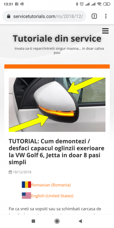

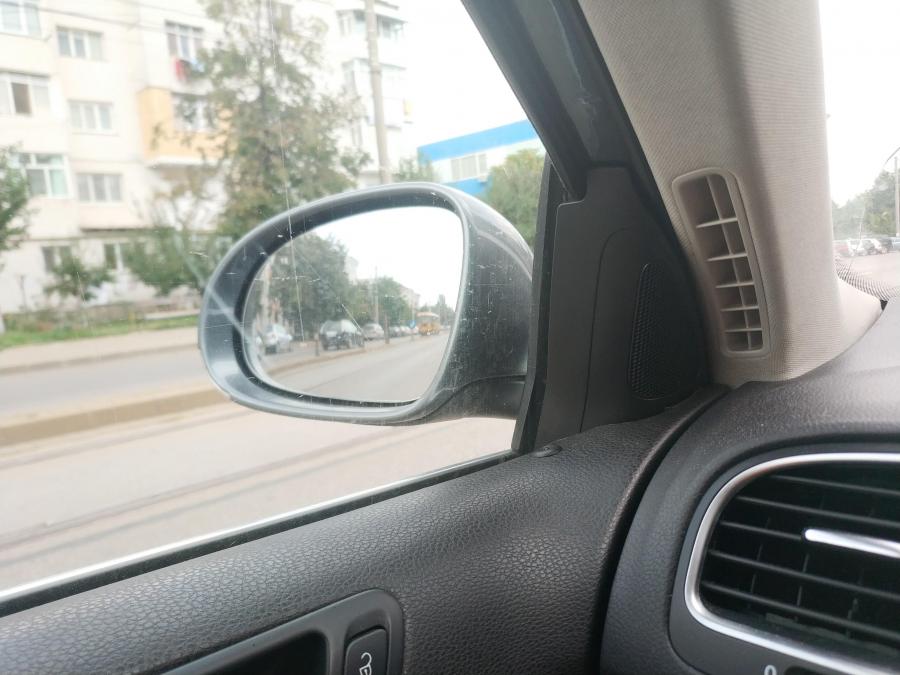

Salutari, de curând miam luat niște puddle la lights pentru golf 6. Problema e ca nu încap în oglinzile mele. Din câte am văzut pe net, modelul meu 1k din 2009(desi e trecut 2010) are oglinzile de golf 5. Nu din alea mari și late. Se pot pune oglinzi de g6 peste 2011 in loc la astea vechi?
sa le schimbi complet ? da, nu cred sa fie diferente la prindere.

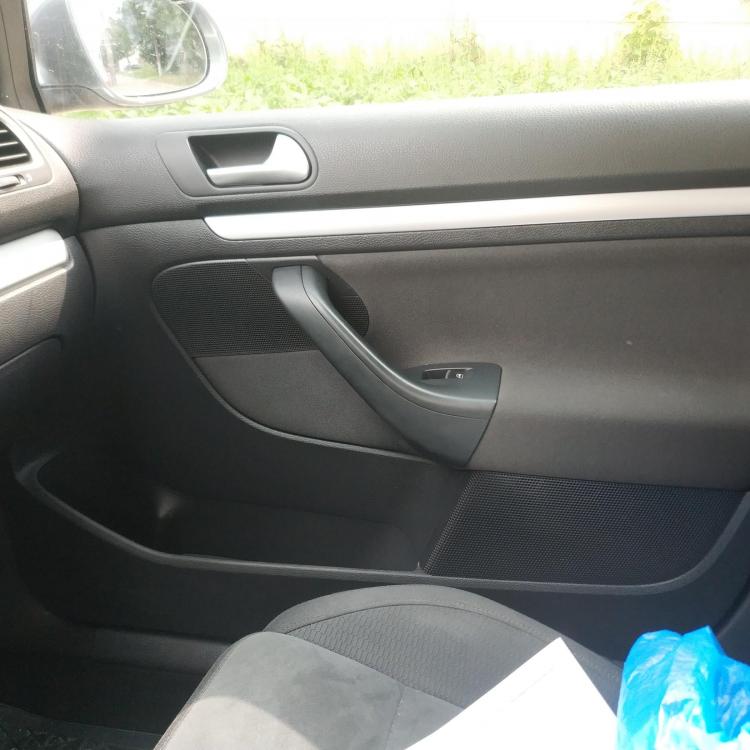

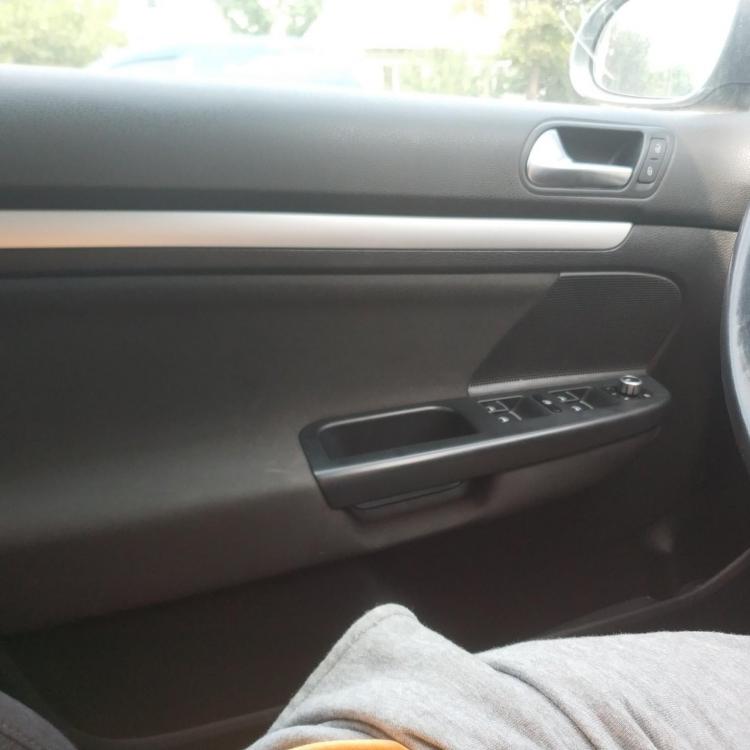

Tu ai Variant, nu ? Nu ai si interiorul, fetele de usi pe fata, ca la Golf 5 ?
Da am variant. Nu știu cum arata fetele de uși la g5, dar asa sunt ale mele.
As vrea sa le schimb cu totul. Sa le pun electrice rabatabil și cu puddle lights.. În codare nu am văzut sa se poată rabata automat, însă am văzut exterior mirroir ambient lights.
Da, asa arata fetele de usi de Golf 5.
Daca vrei cu rabatare, trebuie ambele oglinzi, cele doua calculatoare de usi fata Highline si butonul de reglaj oglinzi cu rabatare
Biziday, nu poti monta oglinzi de Golf 6 hatch sau Jetta 6 pe Golf 6 Variant. Nu vor potrivi la prinderi, decupaj pe rama usii si acea parte neagra, plasticul ce vine pe usa. La Hatch, adica ce ai postat tu in poza doi de se vede un Golf 6 alb, baza oglinzii, ce vine pe usa este mai inalta decat la Variant si nu va pusca absolut nimic.
Si nu conteaza anul de fabricatie al Golf-ului 6 Variant, din 2009 pana in 2013, Golf 6 Variant vine cu oglinzi de Golf 5. Si atentie, de Golf 5 Variant sau Jetta 5, nu si Golf 5 hatch. E aceeasi poveste ca la Golf 6 hatch.
Crede-ma ca stiu, am avut G5 Variant, am avut ceva bai cu oglinda de la sofer, am schimbat-o, insa in prima faza am crezut ca orice oglinda de G5 se potriveste. Gresit. Hatch-ul e hatch si e diferita oglinda, mai exact baza aia de care ziceam, prinderea sa pe usa.
Singura optiune sa iti pui lumini in oglinzi, este sa iti cumperi acele becuri si sa le montezi. Adica in partea de jos a oglinzilor tale daca te vei uita, o sa vezi un contur finut imprimat de fabrica. Acela trebuie decupat si acolo iti intra becurile. Asa cum de altfel se poate vedea in poza 1 ce ai pus-o, cu acea oglinda neagra. La fel, daca vrei si rabatare, schimbi oglinzile cu totul, insa neaparat sa fie de G5/6 Variant sau Jetta. Normal, totul presupune codari, centrale de usi care sa suporte functiile astea pe care momentan nu le stiu componentele de pe masina ta etc etc
Te-ar ajuta mai mult topicul de mai sus, mai ales ca G6 Variant e doar un G5 cu fata si bord de 6.

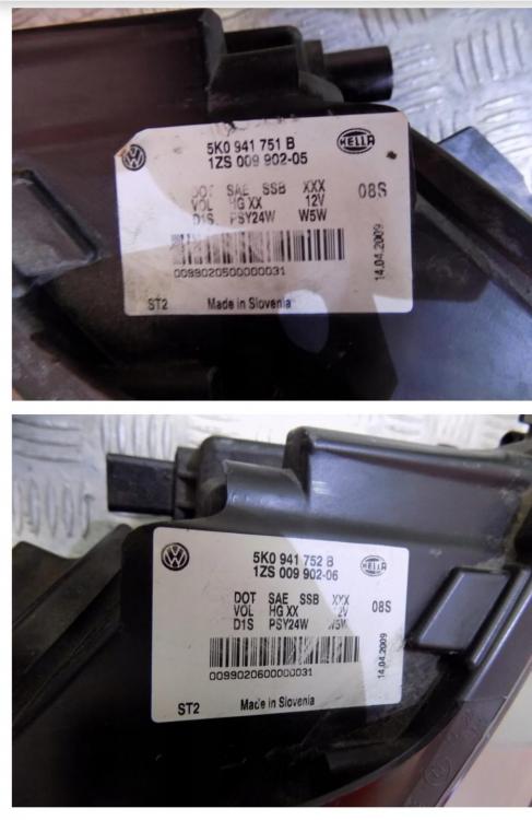

Mersi de info, pana la urma am plusat pentru 5K1941751D 5K1941752D (cele cu led pe drl).
Imi poate confirma cineva daca doar de asa ceva mai am nevoie?
Daca iei farurile complete, cu becuri, drossere si module afs o sa mai ai nevoie si de mufe adaptoare. Nu se potrivesc mufele de la halogen la xenon.
Farurile sunt deja luate, complete, cu drossere, becuri si modulele afs. Intrebarea era daca mai am nevoie de ceva pe langa ce vinde respectivul pe olx, adica, senzor nivel, cablaj complet, unitate control auto level AFS si mufa adaptoare faruri.
