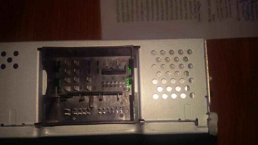

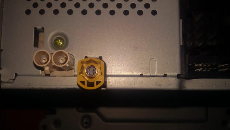

Stie cineva daca se poate monta camera de marsarier aftermarket pe radio CD OEM?
Modelul de CD este l56vw2/c99r  montat pe o Jetta 2016.
Daca se poate, trebuie si interfata suplimentara?
Modelul suporta camera, verificat pe Vag-Com.
Am atasat poze cu mufele.
Care este mufa unde se leaga camera?

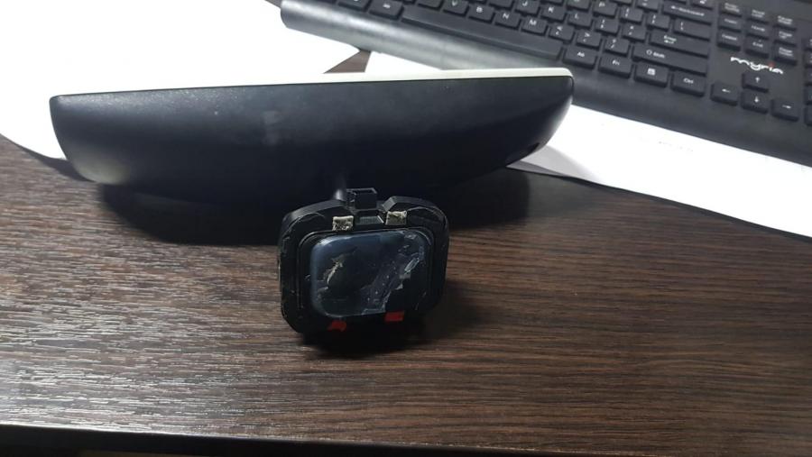

Cu ce se lipeste senzorul de ploaie/lumina?
Am vazut ca sunt ceva "pastile" dar nu se gasesc pe la noi (cel putin pe net).
sensorul nu se lipeste. Senzorul se fixeaza in suport, dupa care se monteaza oglinda si il blocheaza pe pozitie. Ce ai vazut tu, sunt niste pastile cu gel, care trebuie montate intre senzor si parbriz
Deci nu am nevoie de acea pastila? sau se poate folosit altfel de gel?
merci.
ai nevoie, fara ea nu va functiona. Este un gel transparent care are acelasi indice de refractie ca sticla.
Senzorii originali noi, vin cu acel gel aplicat deja pe ei.
Damn. Din pacate eu am luat un senzor SH la pachet cu oglinda. Daca stii de unde se poate lua pastila aia da-mi te rog un PM.

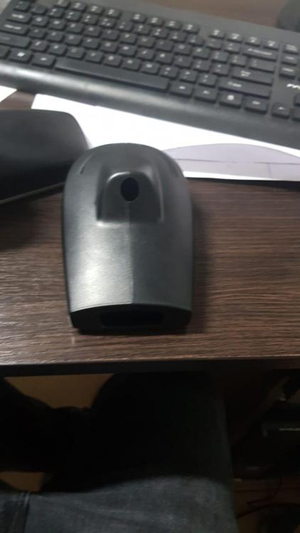

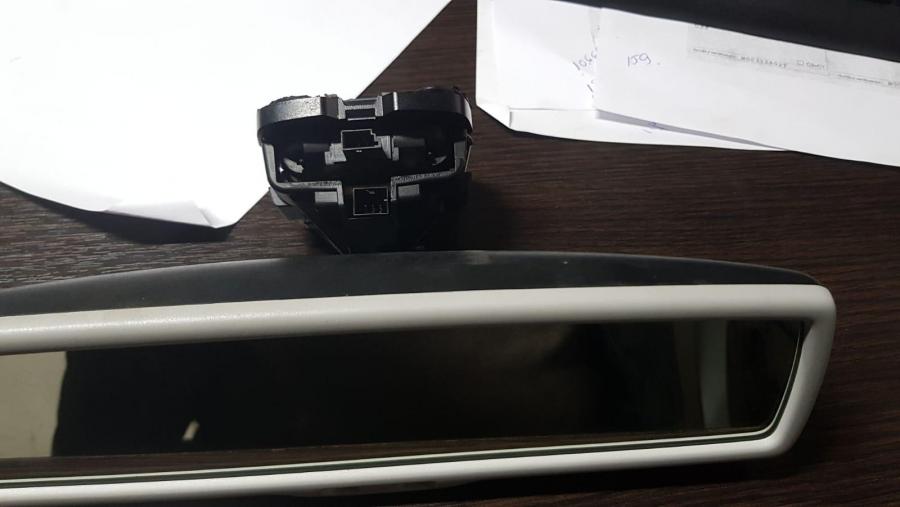

Astea sunt componentele care le primesc. Mai e nevoie de ceva ina fara de cablaj si pastila transparenta?
Modificat de Xtremu
pastila se vede ca e pe senzor...dar rupta - e praf. In rest pare ca ai tot ce trebuie.
O gasesti in general la firmele mai dotate, care se ocupa cu montajul parbrizelor. Tot asa, da-i o cautare pe Google.
Parbrizul daca vine cu echiparea pt senzor lumina/ploaie, are deja suportul pt fixare senzor/oglinda.

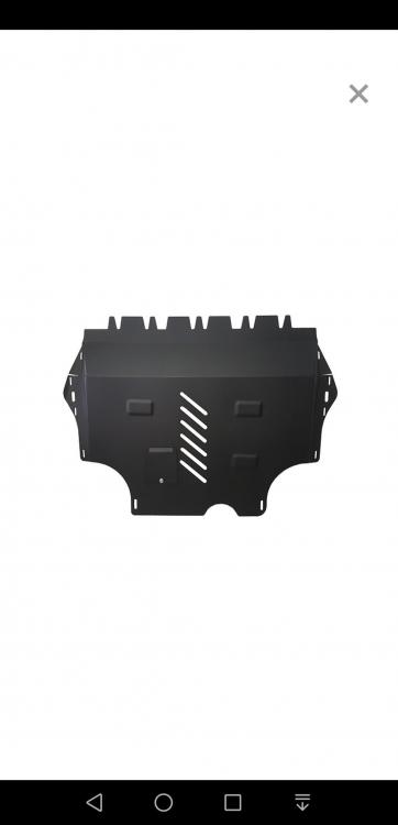

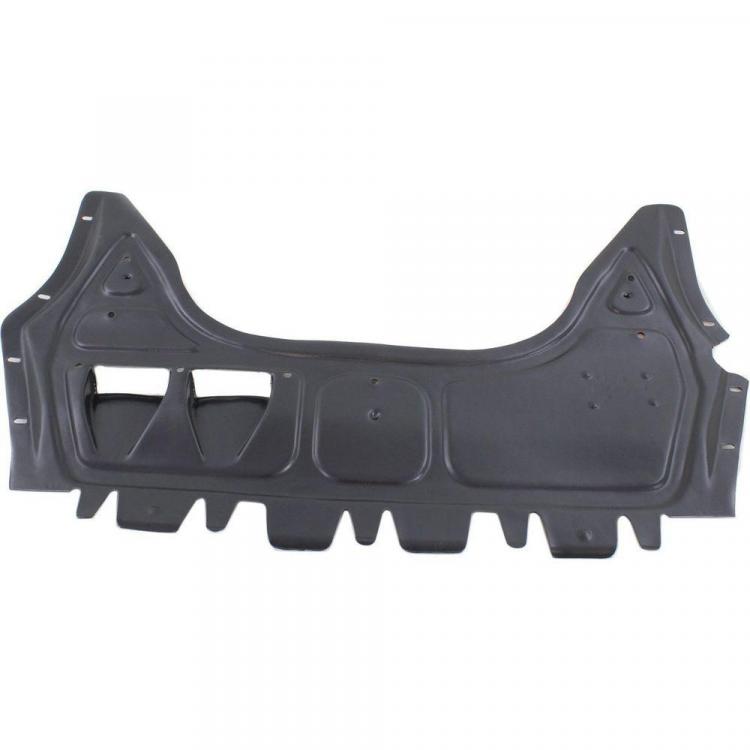

Salutare. Jetta tsi 2016.Dupa ce am agatat niste bolovani m-am gandit sa pun scut motor si cutie metalic. Am cumparat pe emag cu 330 leuți. Un savant  mi-a spus ca nu o sa mai circule aer pe sub motor si o sa se supraincalzeasca uleiul. Dar cand mergi vara prin oras sau e stau pa autostrada si motorul e pornit permanent si nu e nici un curent de aer...?
A montat careva? Probleme?
Modificat de bibion
Nu are ce sa afecteze . Aer pt racirea motorului intra prin gripa din fata.
Salut, de ceva vreme sunt posesorul unui Golf 6 GTI model America ( 2014 ) și as vrea sa îmi schimb stopurile clasice cu unele cu led. Pe lângă stopuri și probabil adaptoare pentru mufe, mai este nevoie de altceva ( codare sau centrala schimbată ) ?
Obligatoriu codare
Montat scutul si pentru piticii de pe creier dat doua gauri cam in locul unde are prize de aer plasticul original de pe masina
Original din plastic
