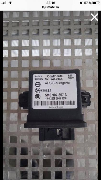

Salutare
Este bun acest modul AFS ptr golf 6?plz help .. l`am comandat si din cate am inteles codul care incepe cu SME nu este bun...
