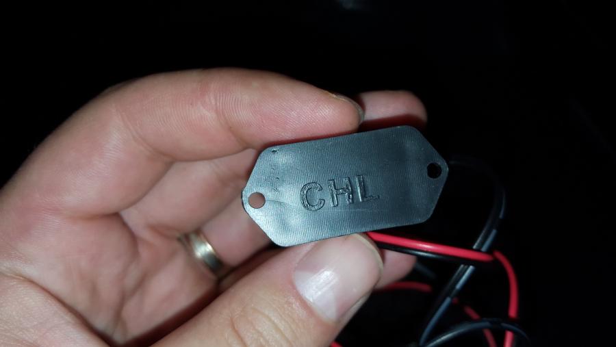

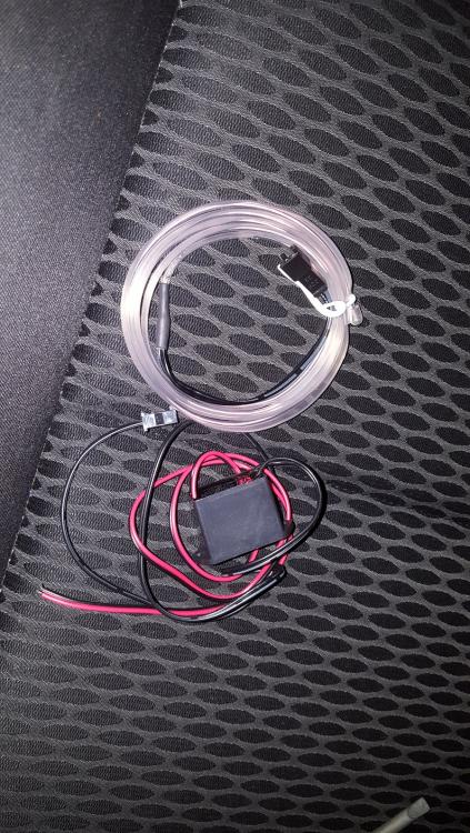

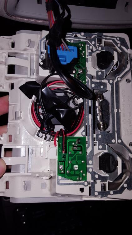

Vreau sa montez un light bar sus la plafoniera din masina.
Problema mea este ca (condensatorul) negru din poza se incalzeste f tare si bazaie dupa o vreme. Din fericire am observat si l-am deconectat la timp.
Am conectat firele la - si + de pe placa de circuit integrat din poza .
Un fir este Rosu si un fir este rosu/negru. Rosu la - si Rosu/negru la + (nu sunt convins ca e ok).
Pe ambalaj si pe condensator nu am nici un fel de informatii de tensiune etc.
Ma poate indruma cineva unde sa conectez alimentarea?
Modificat de loghy
Întotdeauna roșu e plus
Rezolvat pana la urma. :) Merci.
