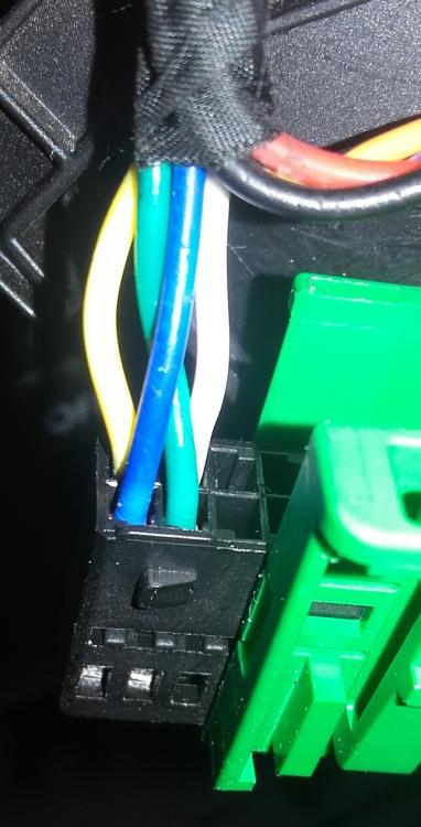

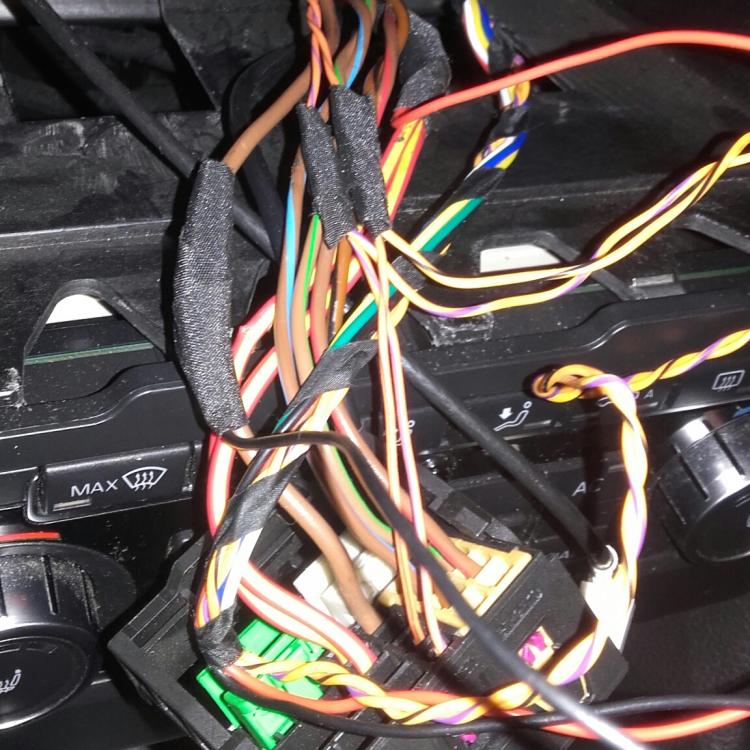

Le-am legat cum ai zis tu . atasez poza
Mufele arata ca in atasament. sa nu fie ok facute. Fiind din China
in mufa de la telefon, orange/lila trebuie schimbat cu orange/negru
deci pin 17 din mufa trebuie sa mearga la  orange/lila si pin 18 la orange/maro.
