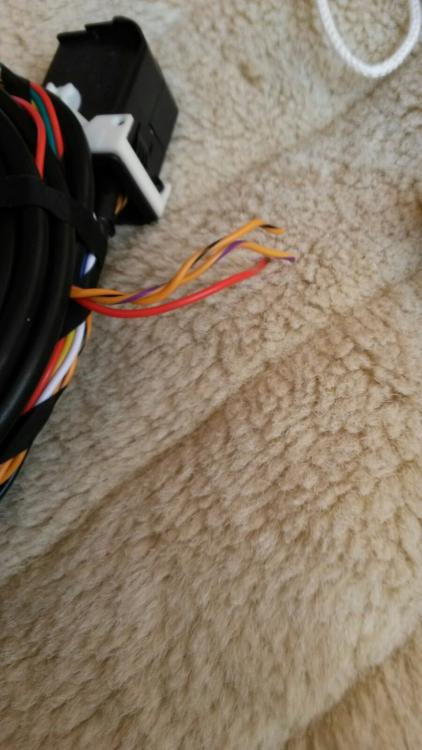

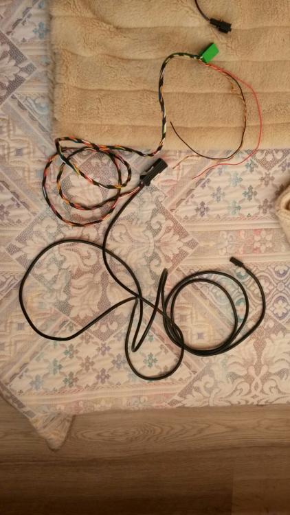

Salut! Puteti sa ma ajutati cu schema de legare a bluethoot-ului la masina din semnatura. Am unitatea originala  si cablurile after market.
Va multumesc anticipat
unul la plus, unul la masa, unul la can H, altul la can L, si ar mai fi 2 sau 4 la cele 2 canale de intrare. daca ne spui si culorile firelor si pe ce pini sunt in mufa mare de la BT iti spunem si unde sa le legi.
revin cand ajunge cablul. o sa pumn si niste poze . mersi mult

Am revenit cu poze. unul e negru unul e rosu unul e portocaliu cu negru si unul e portocaliu cu mov .
