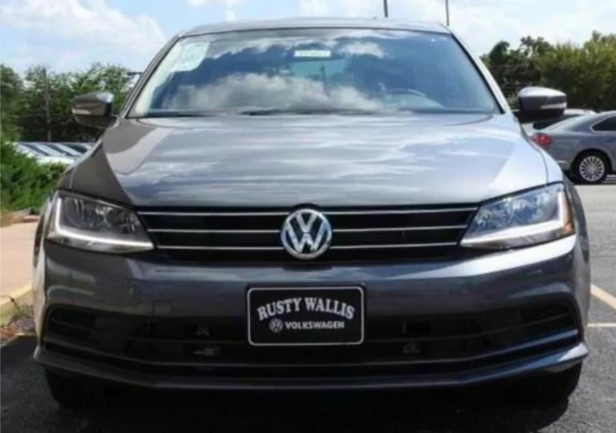

Salutare. Am văzut ca ultimele Jetta vândute, cele care vin cu faruri halogen vin cu DRL-urile astea cu LED. Putem găsi cumva un cod de piesa sa vedem cât ar costa un upgrade ?
Far stanga: 5c7 941 005 k
Far dreapta: 5c7 941 006 k
