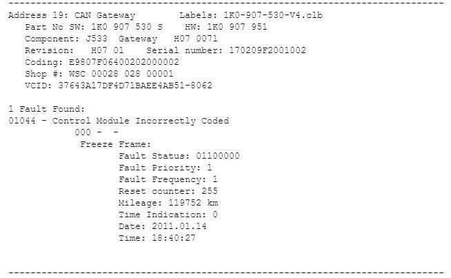

Am si eu urmtoarele erori pe VDCS (Golf 6, 2009)
Cele 3 erori au aparut dupa un retrofit la modulul de clima si un set nou de scaune. Clima este cea de golf 6, nu modelul nou. Nu am senzor de presiune la roti si nu am nimic activat in vdcs legat de TPSM...
esti sigur ca nu ai activat in vcds sistemul de verificare presiune pneuri? Din mesaj asta pare a fi, tinand cont ca nu ai senzori de verificare presiune pneuri..
verifica sa nu ai vreo bifa pusa aiurea pe can si/sau instruments.
