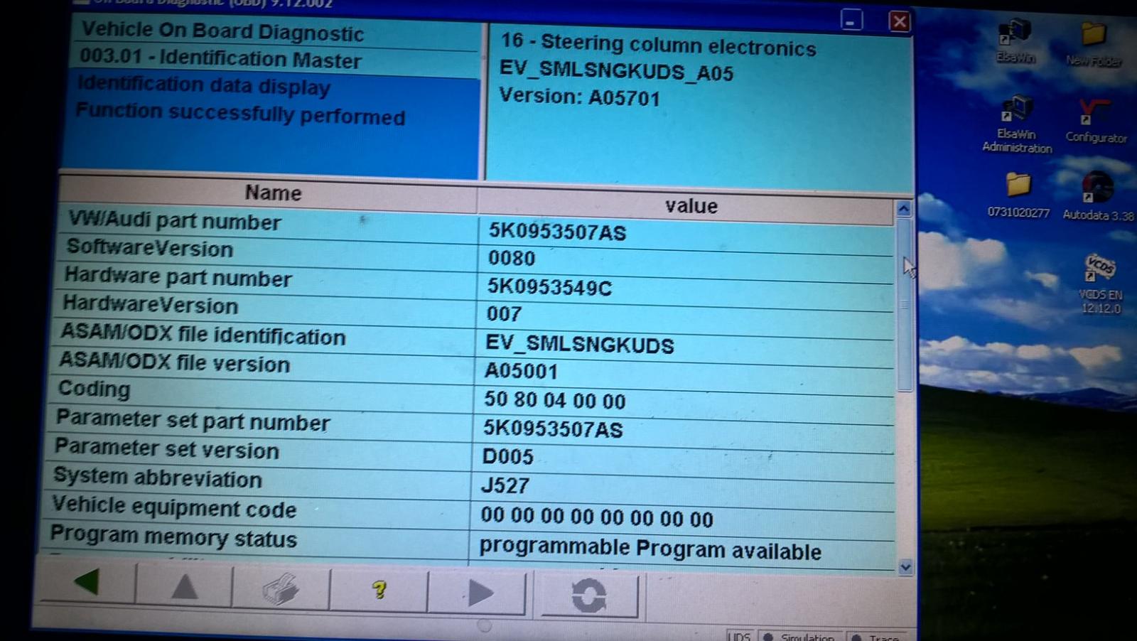

trebuie sa verifici ce fel de centrala ai pe masina
Avand in vedere ca masina este din 2009(varianta veche de centrala/software) nu o sa iti mearga corespunzator. Ca sa fie cat de cat ok ar trebui sa ai o  macar centrala midline cu fost 0537 (tu cel mai probabil ai cu 03__  ).
Cred ca e cu 0537 :)
">http://20160116_152437_80727.jpg
Modificat de FlorinVtin
Inseamna ca ai MY2010(adica este fabricata dupa prima jumatate a lui 2009). Codarea byte-ului 18 este 15 .

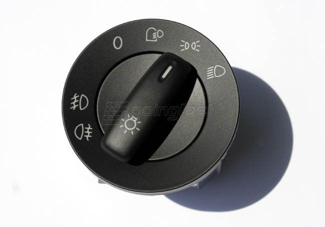

Acum am intrat in alta dilema, referitoare la blocul de lumini swich-ul.Am gasit o  multime dar, cu  toate ca in principiu se potrivesc la masina mea , cand am fost sa iau unul pe care  il  rezervasem la un centru de dezmenbrari, am avut ghinionul de a fi luat de altcineva cu  cateva minute inaintea mea.....Baiatul  care il  luase (200 lei), a fost  amabil  sa am lase sa am uit  si  cand i-am spus pt. ce vroiam sa il iau mi-a spus ca nu  se potriveste.
Am ami  gasit unul ca cel  din imagine care suporta si  Coming / Leaving Home.
post-102149-0-36371500-1453054325_thumb. post-102149-0-91475200-1453054333_thumb.
Se  potriveste la masina mea?
Am apelat  la un prieten sa imi  faca o  diagnoza si  mi-a salvat
post-102149-0-71213000-1453054402_thumb.
  On 17.01.2016 at 15:48, TDR a scris:
Ca fabricatie e luna a 8-a 2009, dar aveam dubii ca pe un site scria ca trebuie sa fie dupa luna a 11-a 2009 ca sa suporte stopurile.
Deci se pare ca merge sa imi pun stopurile OEM, dar momentan se pare ca ma lasa EGR-ul. :(

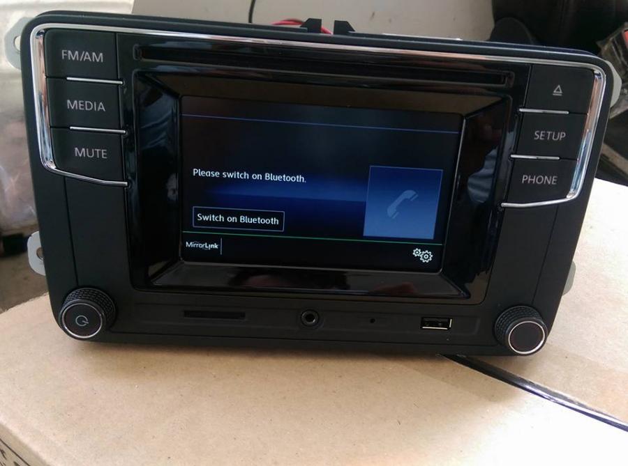

Stiti daca unitatea mai noua MIB 2 Discover Media ca cea din poza (cu bluetooth incorporat,stick etc) are vreo sansa sa se potriveasca la Golf 6? Din poze pare sa se potriveasca dar din punct de vedere al compatibilatii cu masina si softului sa mearga toate optiunile din unitate? Sa mearga blueetooth fara comenzile pe volan?(Precizez ca am trendline, fara comenzi pe volan cu softul de baza BC simplu) A facut cineva vreun retroifit?
Modificat de edyson1904
Nu se potriveste la conectica. Dupa ce rezolvi cu conectica, va trebui sa faci un drum la un dealer VW din cauza Component Protection. Avand in vedere ca masina ta e din 2010, posibil sa ai nevoie si de un alt CAN Gateway.
Modificat de Hayate
  On 05.05.2016 at 10:36, Hayate a scris:
Expand
Pare mai complicat decat ma asteptam. Ma gandisem si la varianta cu CAN schimbat dar nu prea eram sigur si pe net nu am gasit informatii. E bine de stiut acum. Mersi mult!
