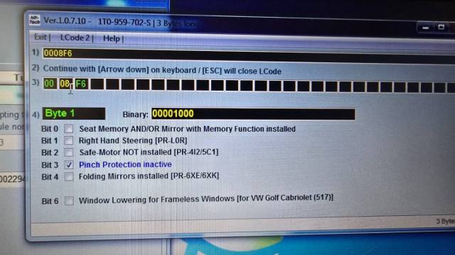

de la ce masina este scanarea ? Seat sau Skoda ? Leon si Octavia 2 FL.... pliaza de fabrica.
Da... exact asa cum am zis - la cele doua, de fabrica.
La Vw, probabil ca nemtii nu simt nevoia de asa ceva, au facut doar la modelele care le vand preponderent in tari salbatice.....
Sa inteleg ca daca cumpar modulul 1K0 959 793 P , asta va functiona si pe golful meu, sa plieze/deschida oglinzile ?
Modificat de tuchbr
Doar daca ai deja oglinzile pliabile. Modulul acela doar asigura plierea lor la incuierea descuierea masinii, la o apasare lunga pe buton.
