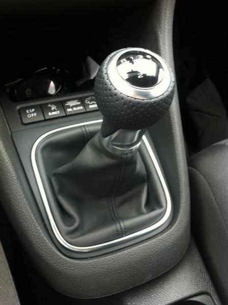

Ar fi interesant retrofit-ul schimbatorului de S-line.
post-78960-0-01357300-1369414731_thumb.j
Cel de R-line este metalic si se simte bine in mana, dar frige la temperaturi mari sau e inghetat iarna.
Care o fi codul pt maciulia de S-line?:D
Nu este din plastic pe partea care vine in contact cu palma? In plus este mai inalt ..
Vazusem pe undeva si doar maciulia la vreo 60 de euro dar nu o mai gasesc acum.
Modificat de TDR
Partea argintie pare metal. Cel putin asa mi se pare pt ca se incalzeste/raceste cam repede pt plastic. In plus maciulia e mai grea.
Modificat de The_Ego
Cred ca doar pare mai inalt, oricum, cel S-Line e dragut. Si mult mai ieftin.

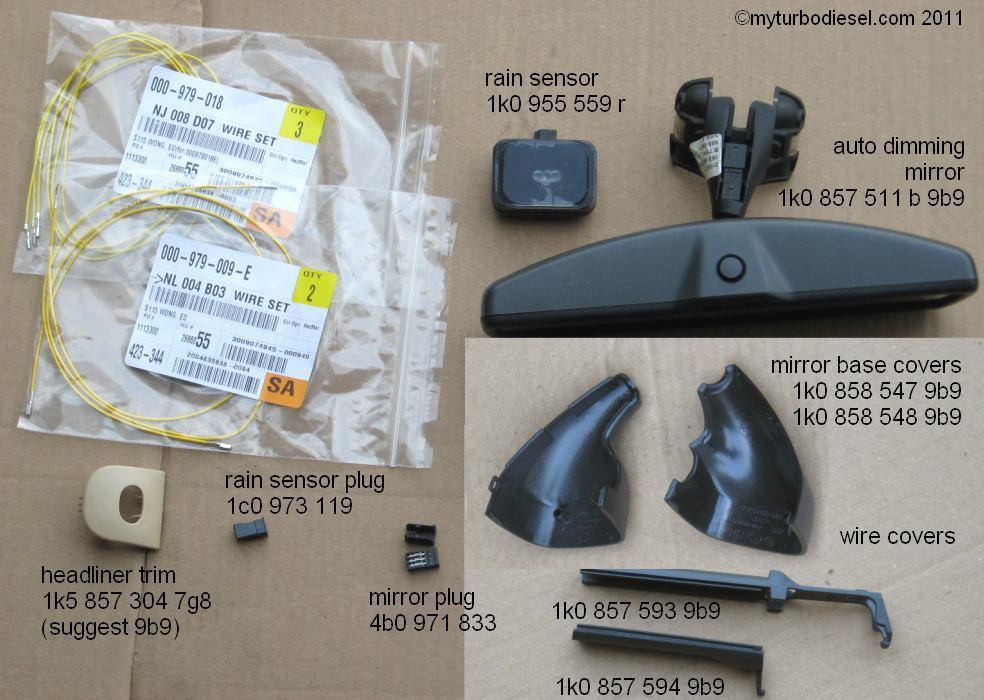

Am fost intrebat ce piese sunt necesare pentru trecerea la oglinda cu senzor de lumina/ploaie oem asa ca las o lista si aici.
Terminatia 9B9 vine de la culoare, adica negru titan(daca nu ma insel); mai exista si 71N care e tot negru dar antracit.
Nu cred ca e foarte important ce cod folositi pentru ca oglinda e destul de separata de restul masinii si nu o sa se vada diferenta de culoare, dar ar trebui folosit acelasi cod de culoare pentru toate piesele oglinzii.
Pentru cei care schimba parbrizul piesele sunt:
1    1K0 955 559 AF - senzor lumina/ploaie
1    1K0 858 547 9B9 - cover baza oglinda
1    1K0 858 548 9B9 - cover baza oglinda
1    1K0 857 593 9B9 - cover cabluri
1    1K0 857 594 9B9 - cover cabluri
1    1K5 857 304 9B9 - conector plafon (codul e de la cel negru - cei cu plafonul gri trebuie sa foloseasca Y20)
1    1K0 857 511 B 9B9 - oglinda
Mai e nevoie de cabluri, care se pot face folosind:
1    4B0 971 833(sau 8E0 971 833) - conector
1    1C0 973 119 - conector
2    000 979 009 cablu
3    000 979 018 cablu
Sau se poate cumpara gata facut, la un pret mult mai mare evident. Eu l-am cumparat de aici dar se gaseste si in alte parti.
Pentru cei care nu vor sa schimbe parbrizul, se poate curata punctul vechi(foarte greu) si adauga baza pentru senzor. Piesele necesare sunt:
1    DA 004 600 A2 lipici
1    1K0 845 543 baza senzor
La final o sa mai trebuiasca, evident, un switch de lumini cu pozitie Auto. Si pentru ca o imagine spune o mie de cuvinte:
post-12783-0-26123500-1369810625_thumb.j    sau     post-12783-0-49104400-1369812933_thumb.j
Si finalul ar trebui sa fie asa:
post-12783-0-98790600-1369812932_thumb.j
Cele de mai sus sunt copiate fara nesimtire de aici(bine, poate cu putina nesimtire) unde o sa gasiti si un DIY complet pentru montaj si codare.

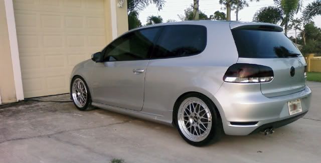

salutare ...a montat cineva praguri golf 5 GTI pe golf 6 ???  se potrivesc?
stii pe cineva care a montat  sau ai montat tu?...vroiam ceva poze sa vad cu arata ...multumesc
Modificat de adiGAF
GTI:
Golf V Votex (catalogul de accesorii):

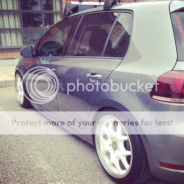

Thunder Bunny:
482621_10152092885180715_2084555827_n_zp
Unele info:
http://www.golfmk6.com/forums/showthread.php?t=6803&page=3
De la noi de pe forum manatee a montat. Poti sa incerci sa-i dai un mesaj sa vezi ce si cum.
Modificat de Rave
Thunder Bunny sunt o combinatie intre pragurile de R20 si de GTI 5.
