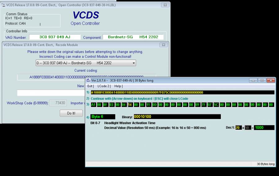

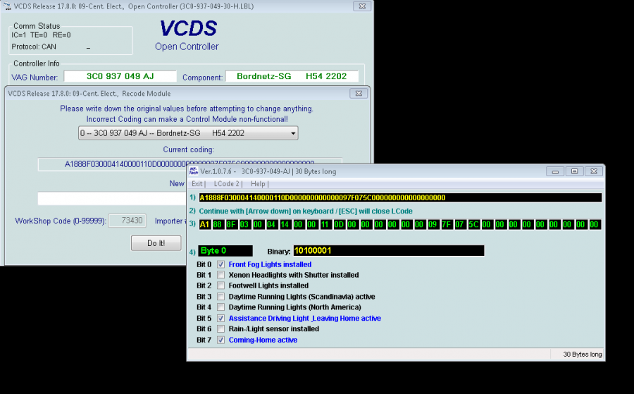

Am activat Coming Home / Leaving Home prim 2 bife de pe primul bit, aparent senzorul de parcare nu mai intra in actiune cand bag in marsarier,. doar cand apas eu pe buton.
Am activat DRL north america , bifa aceea de la primul bit, nu se intampla absolut nimic, luminile nu pornesc automat, am activat si scandinavia si nu se intampla la fel , nimic.
La bitul 14, cum scrie peste tot pe internet, nu am activarea Cornering using Fog Lights ( am Fog Lights installed) , am ceva de washer parca, am observat ca , am 30 de biti total.
Imi cer scuze anticipat pentru greşelile de exprimare cat si exprimarea tehnica simplista.

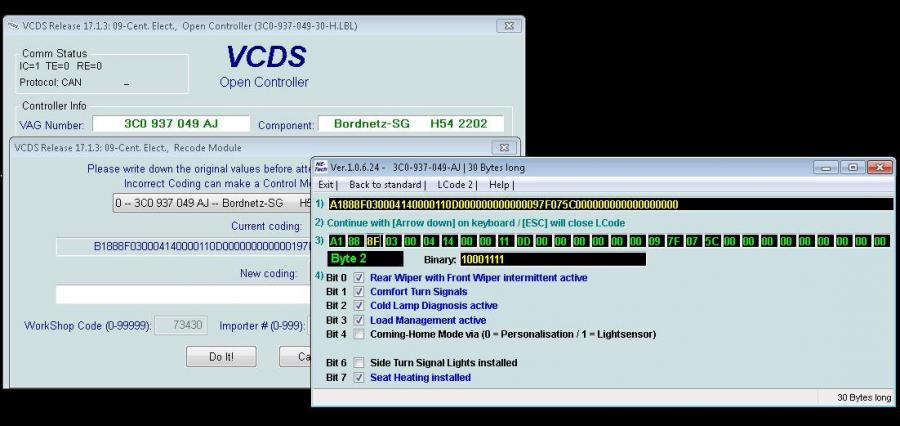

O sa fac in cursul urmatoarelor zile poze interfetei, softului (VCDS 17.8 si 17.1 parca) cat si setarile ce le vad.
Atasez o poza pe care am facut-o de backup, inainte de orice modificare.
Seara frumoasa.

Am si eu o intrebare, de ce la casuta 14, nu gasesc cornering-ul pentru proiectoare? Si o intrebare de curiozitate, am auzit din diverse guri rele, ca daca cornering-ul este activat, becurile de la proiectoare se vor arde foarte repede(saptamani, luni) este adevarat?
La bitul 14 regasesc Headlight Washer Activation Time (iar eu nu am faruri cu Xenon si nici spalator de faruri)
Tot ceea ce am modificat in pozele atasate sunt :
-Assistance Driving lights - Leaving Home Active (functioneaza)
-Coming Home Active active (functioneaza )
Avand in vedere ca am pus cele 2 setari de mai sus...trebuie activat si : Coming home Mode via (0= Personalization / 1= Light Sensor) , aceasta setare este doar pt cei ce au senzor lumini/ploaie, corect? sau trebuie activata si ea?
Totodata am incercat sa activez DRL:
-Daytime Running Lights (Scandinavia) Active (nu functioneaza)
-Daytime Running Lights (North Amnerica)  (iar nu functioneaza)
Le activez si nu raman farurile pornite pe parcursul zilei.
Multumesc anticipat si scuze de 1000 de intrebari.
dar codarea ramane salvata sau cand accesezi long coding, sunt nebifate
Salut @F l o r i n
Dupa ce bifez, long coding-ul se schimba, dau Do it, totul OK, nu exista nici o eroare.
Cand intru la loc prin VCDS, dupa ce testez si nu merge, bifele sunt puse ca si cum totul este in regula.
