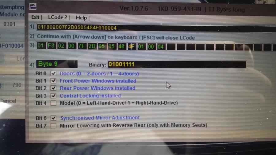

Am un auto Octavia 2, 2005 Elegance cu urmatoarele dotari: Maxidot, senzor lumina, ploaie si mai multe chestii! Pe maxidot nu,mi apare  Convenience si banuiesc ca din cauza modulului de confort care din cate deduc este pe 13 biti! Ma intereseaza daca pot face un upgrade cu un modul pe cel putin 19 biti, pentru a imi afisa si optiunea de convenience, implicit submeniul din acesta cu optiunile de setare! Pe maxidot am deja FMH si LMH! O alta problema pe care doresc sa o rezolv este setarea pentru 5 blink.uri pe semnalizari. Mentionez ca sunt incepator in ale VCDS ului dar mi-am activat cateva optiuni ca DRL, inhidere/deschidere usi selectiva si alte cateva! Ma puteti lamuri in privinta upgrade.ului? Va multumesc anticipat!
A pus o poza pentru a se confirma sau nu ca modulul este pe 13 biti...
Da. modul cu 13 bytes, trebuie schimbat. Nr semnalizari nu poti altera.
