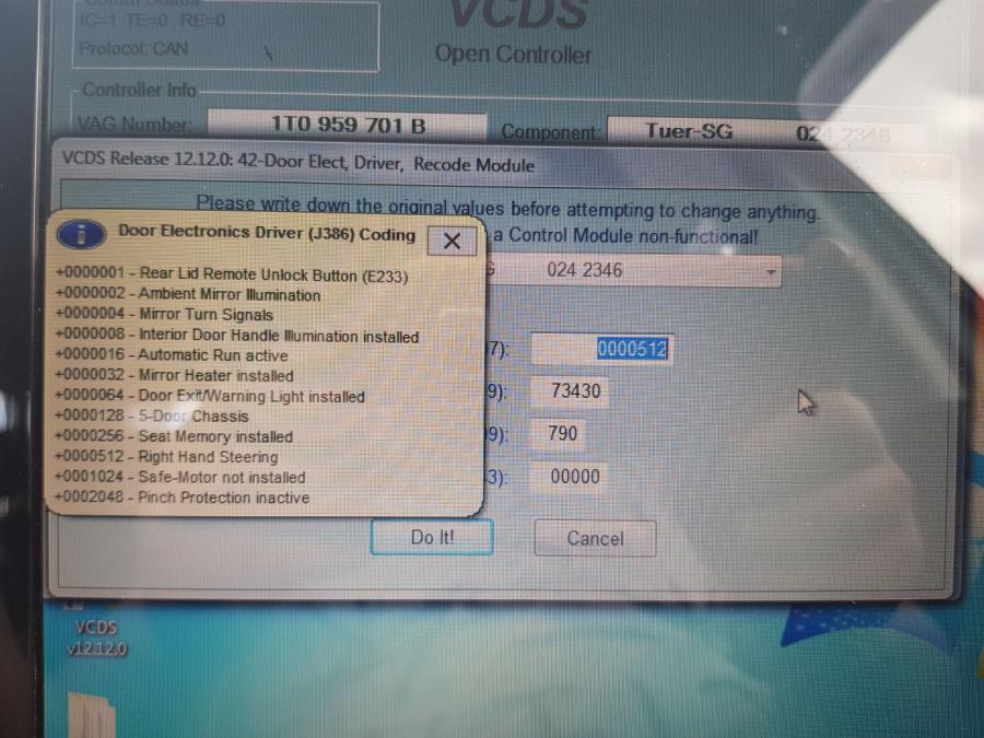

doar semnalizarile? nu cumva si oglinzile se regleaza invers? stanga in loc de dreapta si invers?
vezi in setarile centralei electrice , gateway si calculatoare de usi ,. unde ai setat Right Hand Drive
Oglinzile se regleaza normal. Da, m-am jucat la chestia aia cu Right hand Drive de mai multe ori, dar nimic nu se intampla. Apropo, masina chiar are volan pe dreapta.
Modificat de Jimmy N
pai atunci sa bifezi la loc in calculatoarele de usi RHD
Nu. Ca noi mai stim pe unde sa umblam. Uita-te in calc cu care ai facut codarile si de acolo revii la codarile initiale.

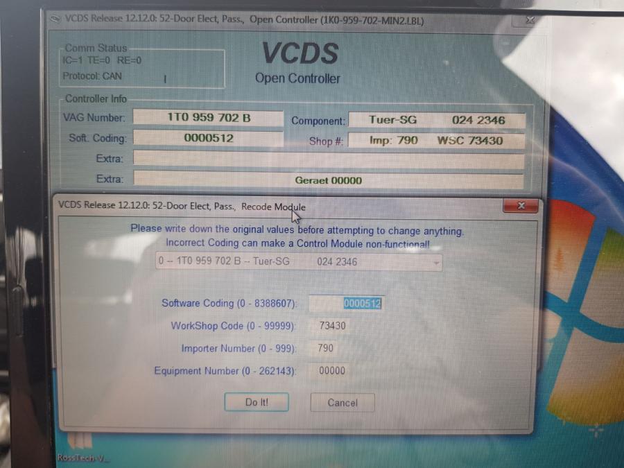

De 2 ore ma joc pe laptop, nu merge. Am bifat in calculatoarele de usi RHD dar degeaba. Cand incerc sa bifez rhd merg geamurile aiurea, unul coboara si altul urca. Iar semnalizarile merg invers. Am dezactivat semnalizarile de pe oglinzi acum,  si cu greu am facut si geamurile la loc. Acolo unde scrie 0000512 cu albastru eu pun numerele ce apar in fereastra aia mica apoi dau Do it! ESte corect asa?
adaugare poze
Eu nu ti-am spus sa te "joci". Ci sa te uiti sa vezi care au fost codarile initiale de pe modulele la care ai umblat si sa revii la ele.
Am incercat dar nu stiu cum sa vad codarile initiale. Si prin joaca, ma refer ca am tot incercat dar fara succes. Singurele chestii care au ramas activate dupa asta sunt:

In folderul DEBUG/codding gasesti toate codarile.
IAr daca doar atat ai facut, inseamna ca interfata ta CLONA face figuri.
Salut! Azi am cautat pe net si pana la urma am inteles cum se face codarea din pozele de mai sus. Numerele alea se adunau intre ele, eu doar le scriam pe fiecare pe rand. Din cauza asta imi mergeau semnalizarile invers, pentru ca masina nu stia ca este RHD. Intradevar in folderul Debug am gasit toate codarile, asa am descoperit prima codare 0000692 (dupa ce am codat ambele usi cu codul asta semnalizarile si geamurile au mers perfect din prima).
Multumesc frumos pentru sfaturile date!
