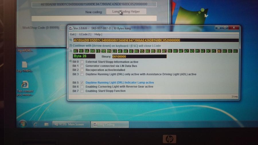

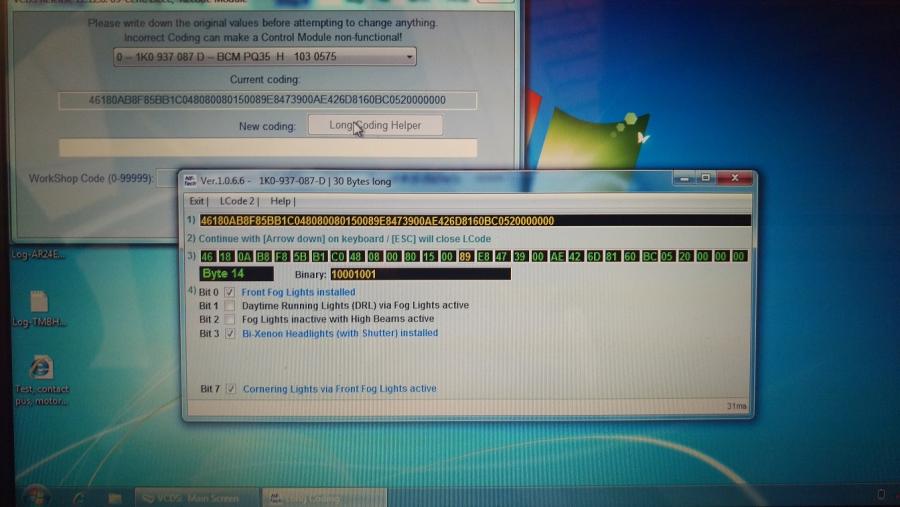

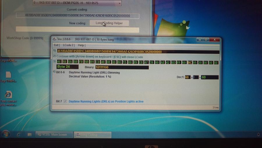

Salutare, o intrebare daca ma poate ajuta cineva va rog, am activat luminile de zi din proiectoare, problema este ca functioneaza proiectoarele de ceata si nu luminile speciale de zi ( proiectoarele de ceata sunt cu 2 becuri ). Trebuie modificat si vre-un bit ? nu am facut nimic altceva decat sa bifez lumini de zi , proiectoarele cu 2 becuri....Multumesc ( O2 FL 1,6 CR an 2010 )

Revin cu problema mea, am urmat sfatul lui Florin si nu se mai aprind deloc,am atasat cateva poze sa imi spuneti va rog cum rezolv si eu si ce e bifat sau debifat , va multumesc pentru ajutor ( dai light in proiectoare, se observa ca nu se aprind cele pt day ci proiectoarele )
nu ai bifat ce trebuie. debifeaza DRl as position , DRL indicator lamp active (nu ai in ceasuri lampa de DRL), daytime dimming lasa la 100% sau cat era initial....
 si cauta urmatoarea setare la byte 15, bit 6
nu te mai juca prin codari, si mai ales la BYte 18 sa nu modifici nimic. Poti sa faci ceva probleme.
Multumesc pentru sfaturi, nu m-am jucat la absolut nimic, am bifat doar luminile de zi, in rest nu am umblat la nimic eu, asa cum vezi in poze a fost masina . Ma uit si te anunt de rezultat, multumesc
Am urmat sfatul, rezultatul este neschimbat, aceleasi becuri stau aprinse....ce sa mai incerc ??
in pricipiu sa te duci la cineva care stie ce are de facut. NU peste tot unde scrie DAylight inseamna ca se aprind becurile alea.
eu nu vad unde ai activat ce ti-am zis eu....ci cu totul altceva.
