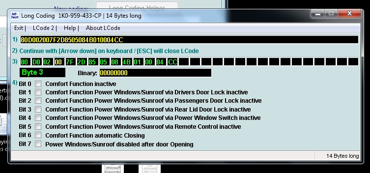

Stimati colegi, bine am inteles ca exista o functie care inchide geamurile automat dupa ce inchizi usa din telecomanda, fara a mai apasa alte butoane?
doar daca montezi alarma cu modul inchidere geamuri.
Sau alte 2 variante :
- inchidere normala, tii apasat pe butonul de inchis pana se inchid geamurile
- activare functie confort in Convenience si apesi butonul inchis pana pleaca geamurile in sus, pe urma dai drumu la buton si ele se vor inchide singure complet
pe byte-ul asta trebuie sa umblu pt functia confort?? daca nu, cum ii spune exact la functia ce trebuie sa o activez. Multumescpost-136115-0-37675800-1434657733_thumb.
da, bit 6
Mersi, a functionat ;)
