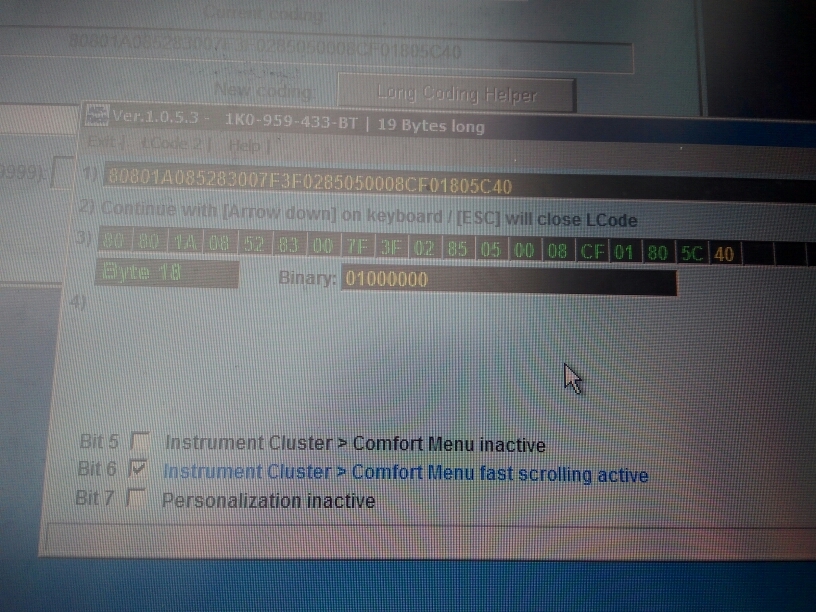

eventual la adresa 46 vezi daca ai setare similara bit 5 din poza.

Din pacate 46 central convenience e pe 14 bytes si nu are asa ceva. :tuktuk:
F l o r i n
nu merge la tine. Trebuie schimbat modulul confort, daca vrei asa ceva.
